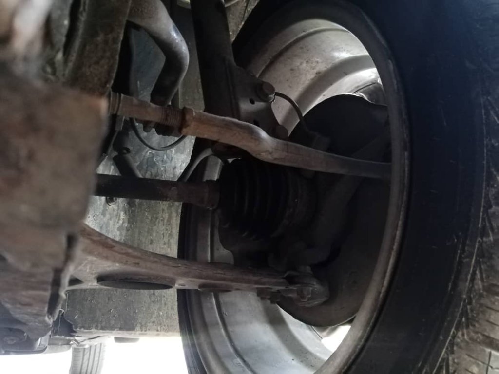

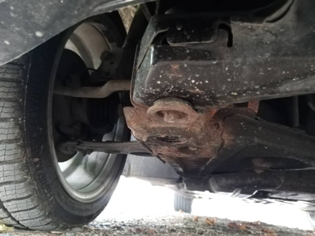

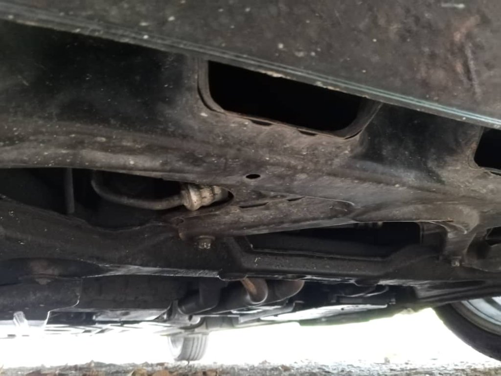

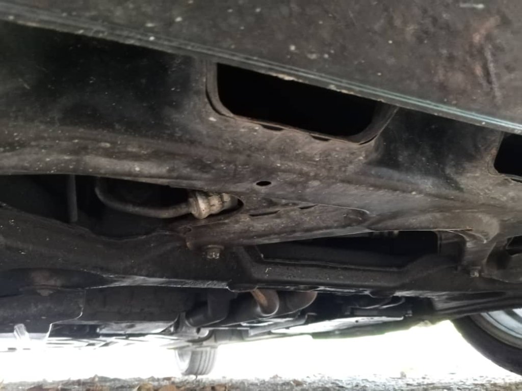

Сегодня смотрела авто А 190 2002 год. Продавец женщина, владеет 1 год, уверяла что авто в отличном состоянии, всё что можно сделать - было сделано: перебрана подвеска, смена масла АКПП, заменен бензобак - бери катайся ))) Я сделала фото снизу спереди ради интереса. И увидела ржавчину на большой железяке и трещину. Подскажите, это серьёзно или нет? Тест драйв прошел отлично, разгоняется ровно без пинков. Двигатель завелся сразу, работает ровно и тихо, кузов без видимой ржавчины только по краю на арке заднего колеса небольшие пузырики под краской, и кондей ещё не работает - говорит надо просто залить фреон.

Там трещина в переднем подрамнике, а вы реально спрашиваете "серьезно или нет?" ;;-)))
Ну хотя ладно, вы девушка. Короче ездить нельзя, если сильно-сильно образно - машина может пополам сломаться.
Не знаю как в Кирове, в РБ живой подрамник стоит что-то около $300...500 плюс замена
