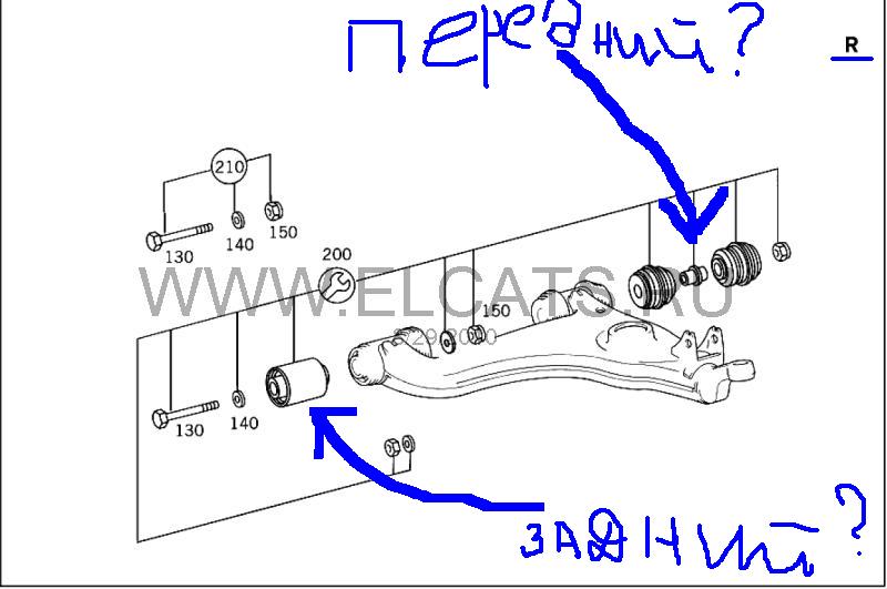

Сайленты передних рыч усилие затяжки???
- Сообщения: 27
- Зарегистрирован: 06.09.2010 21:34
- Город: минск
- Сейчас езжу на: W210
- Откуда: минск
Сайленты передних рыч усилие затяжки W210 2000гв подскажите плиз????
wdb2100061b053851
- schmeisser
- Сообщения: 325
Re: Сайленты передних рыч усилие затяжки???
BA33.20-P-1004-01A Self-locking nut, supporting joint to steering Nm 105
knuckle
BA33.20-P-1006-01A Self-locking nut, supporting joint to lower Nm 105
wishbone
BA33.20-P-1010-01A Self-locking nut, lower wishbone to front Nm 120
axle carrier
BA32.25-P-1003-01B Self-locking nut, shock absorber to wishbone Nm 55
BA32.20-P-1002-02D Self-locking bolt, torsion bar Nm 80
connecting rod to wishbone
В общем, оба сайлента к подрамнику прикручиваются с усилием 120 Нм
knuckle
wishbone
axle carrier

И не забудь, что затягивать надо на стоячей машине.
