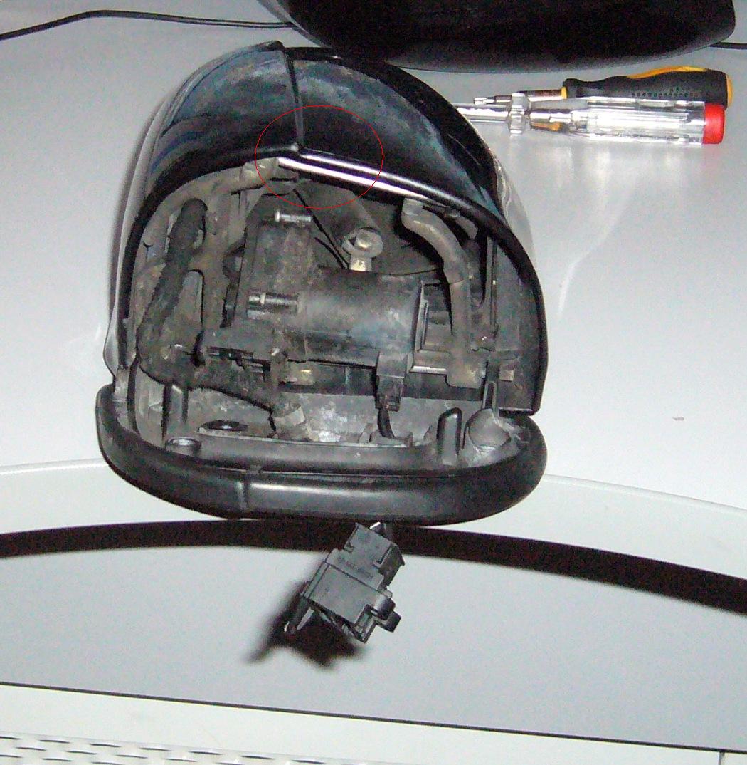

Помогите советом, как снять крышку зеркала которые электро. Как на видео с ютуба, у меня не получается(

Жестяный лепесток видите, который вытащить надо?! Если да, то смело плоской отверткой тащите его в сторону от пластикового корпуса - силу надо применить - не бойтесь, не отломаете. Только не упирайтесь отверткой в корпус зеркала... на всякий случай. С почти таким же усилием его придется вталкивать обратно.
Я когда первый раз его вырвал.... думал что-то сломал. Ан нет!

Что за лепесток? я так и не понял.

Лепесток здесь Если бы ты фотик опустил ниже - лепесток был бы видел (жалко у меня фотки нету...)

да, но внутри.Яромир писал(а):т.е. если судить по моей фотке, он наверху?

Получается если зеркало лежит на столе, нужно его вниз тянуть?
И как я пойму, что все?

Если зеркало лежит на столе зеркалом вниз - да, тянуть вниз. Поймешь. Ты попробуй. Лепесток сдвинется примерно на 0,5 см.Яромир писал(а):Получается если зеркало лежит на столе, нужно его вниз тянуть?
