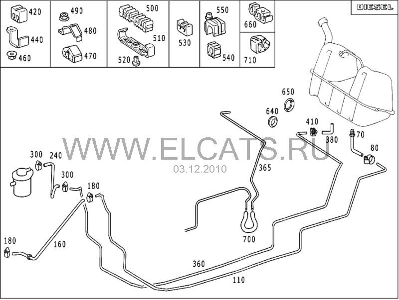

Я и не говорил что мерсы такие продуманные и обогревают обраткой бак. Просто по моему мнению теплая саляра из обратки попадая в бак постепенно нагревает (можно еще сформулировать "делает теплее" если слово нагревает сильно принципиальное) уже имеющееся в нем топливо. И это я не отношу к технической информации, а лично мои наблюдения на совершенно разных марках и типах авто в том числе и мерсах.
Завтра поеду в гараж и специально посмотрю на воздухозаборники, а пока глянул по эксисту на мои топливные трубки (авто W210 2.7cdi win:WDB2100161B020328) и никакого "радиатора охлаждения обратки" (если можно так выразится) я не обнаружил или может я че то упустил:
Я не знаю про "радиаторы охлаждения обратки" на моторах 611(2,3).961 на w210 и 613.960 на w220, спорить не буду, но даже если такой радиатор установлен и есть воздухозаборники, то при прогреве (т.е. авто не движется и пусть это будет хотябы минут 10) всеравно саляра не охладится до температуры окружающего воздуха (например -15 градусов). Если бы радиаторы на обратке реально охлаждали топливо до температуры окружающего воздуха, то мы бы имели в баке сегодня саляру с низкой вязкостью, т.е. с температурой -15. И при всем при этом мы бы думали не только про "Как бы это завести авто", а еще и про постоянное замерзание саляры, создание парафина, но всеже мы надеемся на то: "Лишьбы автос завелся, а там уже будет работать".
Я не хочу сказать что обраткой саляра греется до температуры 50-100 градусов, но хотябы градусов до 10-20 она прогревается, и это не только у продуманных мерсов. Вышеуказанные параметры температуры - это не техническая информация, а лично мои наблюдения за "работой диз. топлива". В свое время я 2,5 года проработал с топливом в "Минтрансе", если честно первый раз от тя слышу про "радиаторы охлаждения обратки". Даже в долбаном универе (отучился на инженера конструктора тракторов) про это не учили или я прогулял этот период. Или тоже скажешь: "Вот такие у нас и инженера..." :)
Опять же не говорю что не существует таких "радиаторов охлаждения обратки" - просто я про них не знаю.
Перед тем как это постить я подумал. Это сугубо мое мнение и если я не прав или гдето ошибаюсь, то вразуми мне неграмотному...
И если этот пост тоже является примером того как постить не надо, то удалите его пожалуйста и просьба в личку ответить не вышеизложенные мною доводы насчет "нагревания диз. топлива от обратки".

Нет никакого радиатора на обратку!!!!
Гена ты где его нашел?

Радиатор есть. В каталоге посмотрите в разделе радиаторов.

Сообщение Gonza » 03.12.2010 15:27
VovoS писал(а): ... Опять же не говорю что не существует таких "радиаторов охлаждения обратки" - просто я про них не знаю.
Ничего личного! Я то точно знаю где стоит и зачем этот радиатор ! :mi_ga_et:
Я за неокрпших в вере радею ... Поэтому и настоятельно рекомендую писать в техотделе как-то так:
"На моё ИМХО ... ", "Мне кажется что ..." и т.д.
А то - "Я в разделе трубок радитора не нашел - значит его вААще нету!"

Сообщение Gonza » 03.12.2010 15:35
Stas писал(а):Нет никакого радиатора на обратку!!!!
Во! Еще один покопался в разделе трубок!!! ;;-)))
Для русских же писал - ЗАЛЕЗАЙТЕ В ЯМУ И ГЛАЗЕНКАМИ СМОТРИТЕ !!!!
А то по-привыкали по ЕПЦ да экзистам лазить!!!
СПЕЦИАЛЬНО ДЛЯ УПЕРТЫХ!
НОМЕР РАДИАТОРА ОХЛАЖДЕНИЯ ТОПЛИВА для W210 c мотором 613.961 - A2104760217
