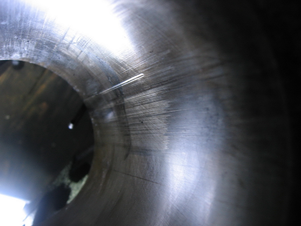

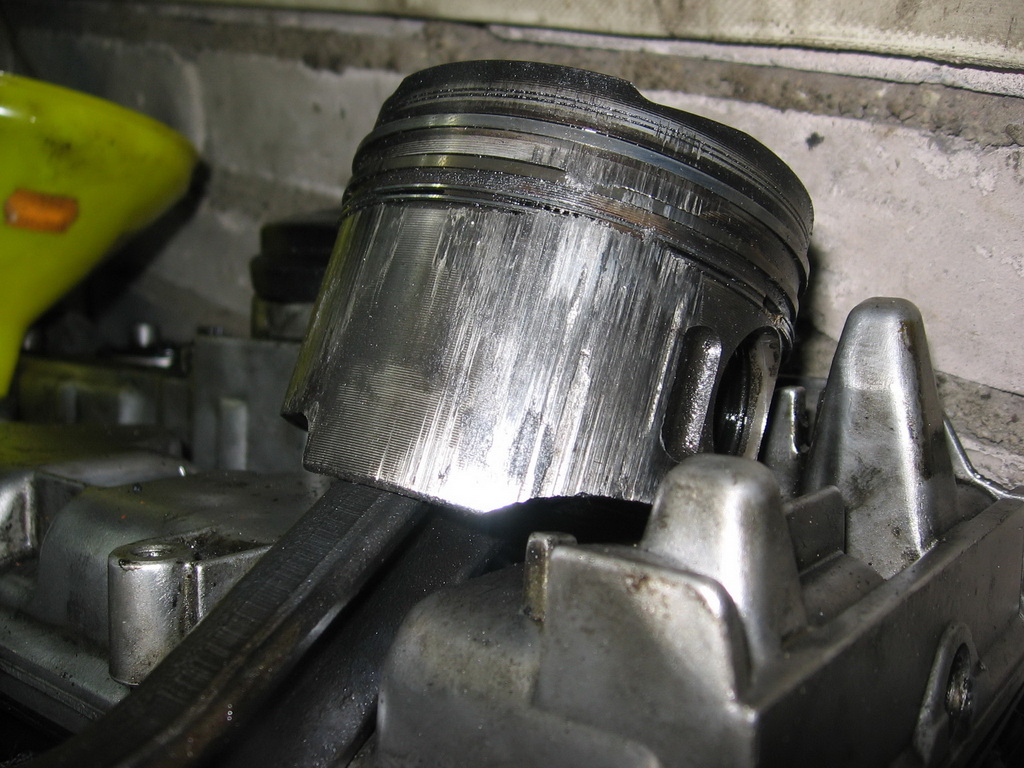

Запомните раз и навсегда!
Запуск в морозы - ЭТО САМАЯ ТЯЖЕЛАЯ ПРОЦЕДУРА ДЛЯ ЛЮБОГО ДВИГАТЕЛЯ и КОРОБКИ !!!!
Масло - гель!
Солярка - кусками!
На стенках цилиндров - "кучки льда" (угадайте откуда? Камрады с аирматиками точно знают ответ!)
Так вот, включая вебасты, "разжижая" солярку керосином, меняя перед зимой масло на 0W30 ... Вы просто-напросто значительно увеличиваете ресурс своего двигателя!!!!
Не больше, не меньше ...
А вот если ему не помогать, то рано или поздно Вы увидите такие фото:
Поршень от "немного стучащей" машины
Зеркало цилиндра
Понравилось?
Я уже морально готов на этом форуме открыть тему: "Ужасы нашего Форумка!" ...
Смотрите, чтобы в этой теме не оказалиь и Ваши фотки ... тьфу-тьфу-тьфу :sh_ok:
