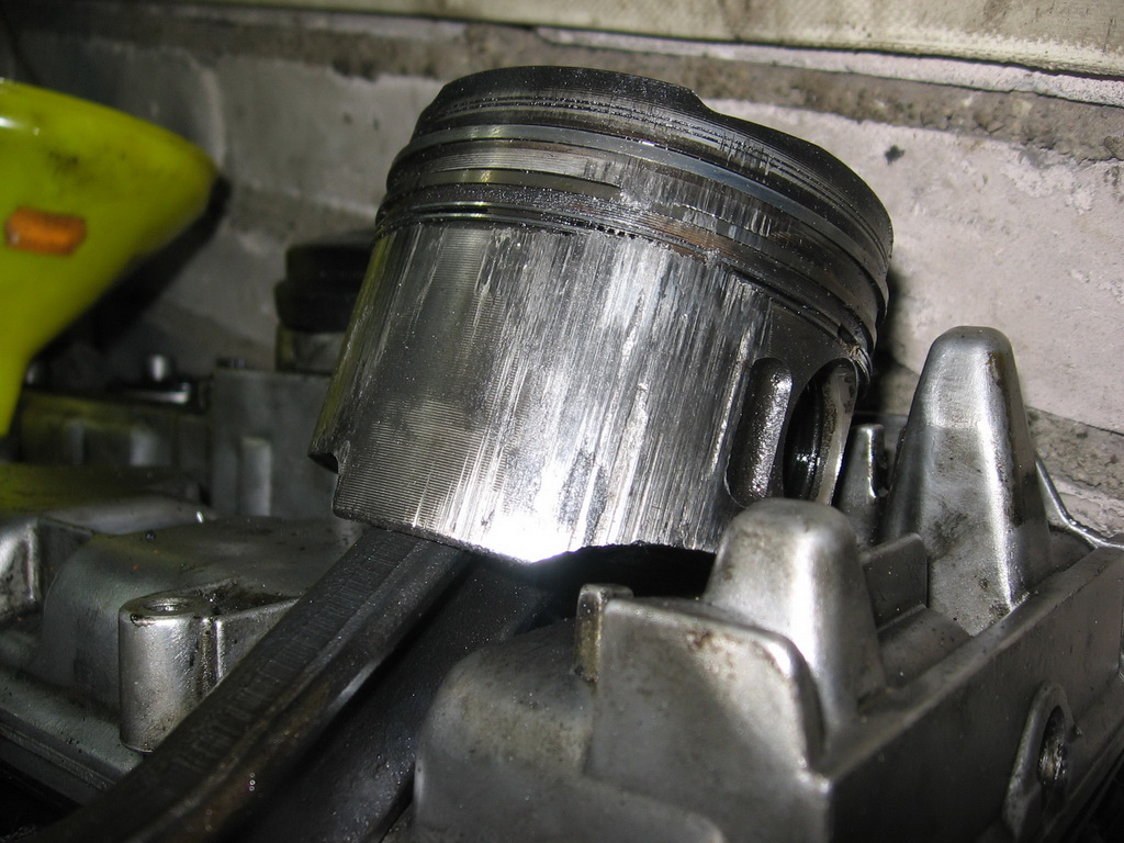

Позволю себе пять копеек ...Sergeyka4matic писал(а):Думаю дело в техническом состоянии мотора в целом. Вот оно и заводится...
Тут скорее дело не в целом, тут дело в сумме частностей, что в итоге дает целое...
Я сам в шоке от того, что только что написал
Это все пЫво ... так и "навивает" на по-филосовствовать
Так это я к чему ...
Когда авто новый, там в принципе все ОК. Все как у молодого ...
А когда второй десяток пошел - за ним уже больше внимания надо.
А наш народ к этому не привык. Он привык так... "ну я же в прошлую зиму заводился! почему же не заведусь в эту ..."
Давайте на чистоту?
Кто сделал так, как написано тут: Готовим дизель к зиме
1. Я ...
Кто еще?
Что хотелось бы еще отметить, раз уж пЫво пре ...
Да не обидется на меня общественность
Камрады!
Высказывания типа:
1. Я вААще ничего не мешаю и завожусь с полтыка ...
2. Шоб у меня руки отсохли, если я что на мешаю ...
3. Сосед-дебил,жжет, он керосин в бак доливает ...
Это все детство!
Это как самому у себя размер измерять! Измерил, узнал и что ...
Это по-научному - ЭКСГИБИЦИОНИЗМ
Запомните раз и навсегда!
Запуск в морозы - ЭТО САМАЯ ТЯЖЕЛАЯ ПРОЦЕДУРА ДЛЯ ЛЮБОГО ДВИГАТЕЛЯ и КОРОБКИ !!!!
Масло - гель!
Солярка - кусками!
На стенках цилиндров - "кучки льда" (угадайте откуда? Камрады с аирматиками точно знают ответ!)
Так вот, включая вебасты, "разжижая" солярку керосином, меняя перед зимой масло на 0W30 ... Вы просто-напросто значительно увеличиваете ресурс своего двигателя!!!!
Не больше, не меньше ...
А вот если ему не помогать, то рано или поздно Вы увидите такие фото:
Поршень от "немного стучащей" машины Зеркало цилиндра Понравилось?
Я уже морально готов на этом форуме открыть тему: "Ужасы нашего Форумка!" ...
Смотрите, чтобы в этой теме не оказалиь и Ваши фотки ... тьфу-тьфу-тьфу
