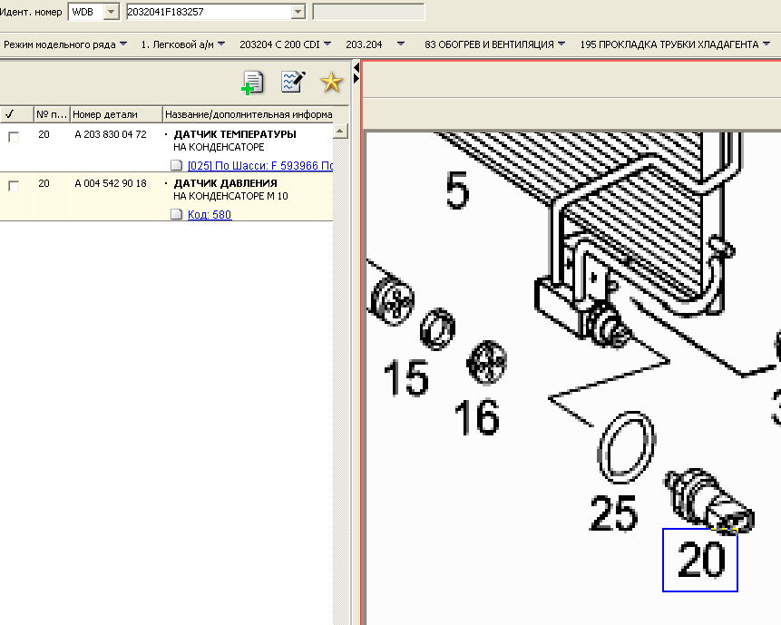

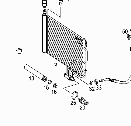

Один датчик давления, второй датчик температуры
http://www.elcats.ru/mercedes/Parts.asp ... B8%D0%B7+3
Вот страничка экзиста. Датчик под номером 20. На него и нужна фишка.

Вот кстати гуру/знающие, объясните как такое может быть...BoolDozer писал(а):Один датчик давления, второй датчик температуры![]()
1) Беру свой вин, смотрю в EPC указанный датчик. Вижу, что на датчик указано две позиции - датчик давления и датчик температуры.
2) Беру ВИН, приведенный в данной теме, смотрю опять тот же датчик, вижу одну позицию - датчик давления.
Как понять? Один там вроде датчик, неделю назад его в руках крутил. У меня совмещены?

sidney надо читать футноутсы там все кроется в данном случае.
BoolDozer как я вам и писал есть только 1 вариант, эти номера как ни странно на 211 кузов даются а на 203-и1 нет ))) хотя датчик тот же
Сделайте фото датчика со стороны фишки.скорее всего разъем это A2105404381 и контакты к нему A0005402305, однако программа пишет что там 4пина, посмотрите возможно 1 заглушен или не используется в фишке.
