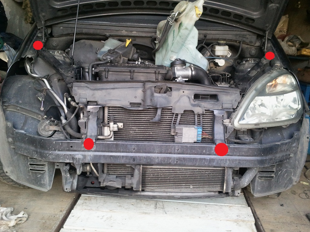

1) снимаем передний бампер, откручивая саморезы в указанных местах, головка на 8мм
2) снимаем с креплений бачок омывайки, отсоединяем фишку от моторчика, загибаем и кладем бачок на мотор
3) снимаем с креплений бачок антифриза, отсоединяем фишку от сенсора, загибаем и кладем бачок на мотор
4) снимаем фары, откручивая саморезы в указанных местах, головка на 8мм, отсоединяем главную фишку, фишку на поворотники и вакуумную трубку корректора уровня
5) для съёма кронштейна радиатора открутить болты в указанных местах, головки на 10 и 12
что бы капот не падал, его нужно подпереть. в моём случае идеально подошел топор. топорищем упереть его в капот, обухом поставить на воздушный коллектор
6) кронштейн всё ещё будет соединен с машиной тросом открытия капота, но это не помешает аккуратно откинуть его направо (лицом к машине)

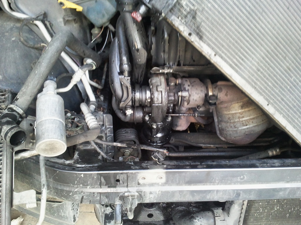

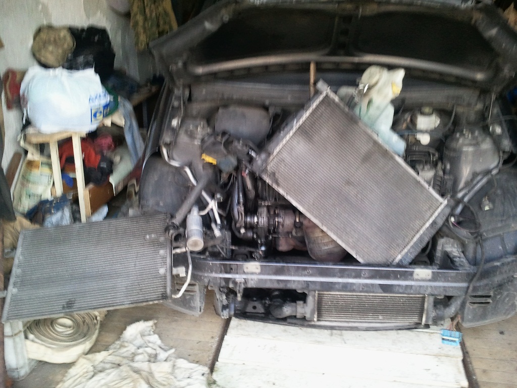

теперь начинаем самое интересное
7) отсоединяем фишку сенсора давления на радиаторе кондея.
8) аккуратно достаём радиатор вверх и очень аккуратно загибаем налево (лицом к машине)
9) затем сливаем антифриз из главного радиатора и бачка антифриза, отсоединяем от радиатора верхний тонкий шланг и нижний толстый, достаём его наверх и загибаем направо (лицом к машине)
получится примерно так
теперь мы имеем доступ к турбине

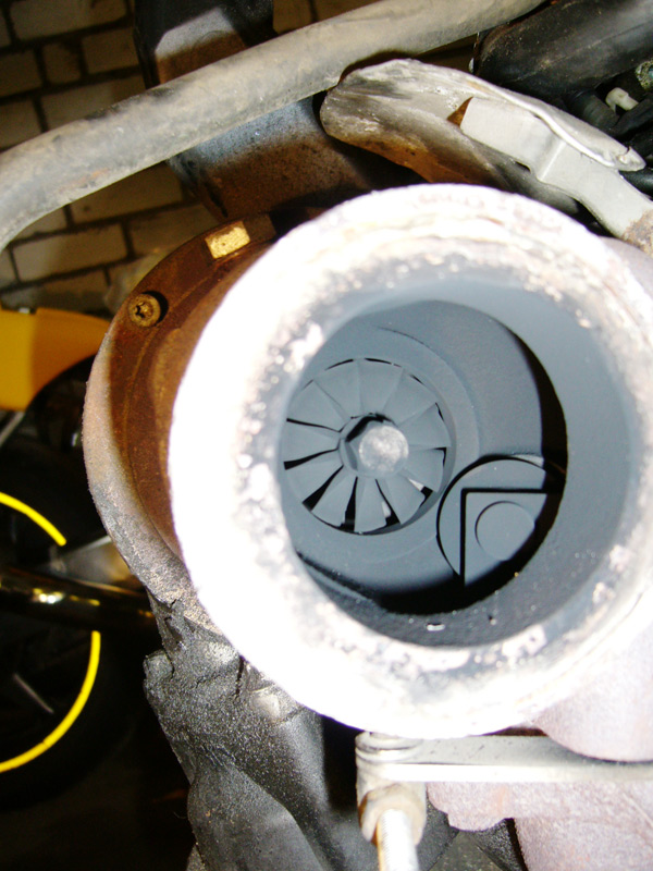

кстати вопрос по этой заслонке. пальцем тягу подвигал - заслонка вроде сопит, но упирается слабо. у неё ведь принцип такой - на больших оборотах душить турбину, его не ошибаюсь?
Re: Замена прокладок маслопроводов турбинки
Сообщение 6A3AP » 08.11.2011 01:16
В реале выглядит как то так
Момент закрытия надо читать в WIS.
Кроме того там регулировка есть...
Блин залез у меня там все в масле... главным образом из за трубки которая идет с турбины в картер двигателя. Буду менять.

возник чудовищной важности вопрос - клапан на турбе у ашки сбрасывает часть выхлопных газов при высоком давлении во входном (низкие обороты) или при низком давлении во входном (высокие обороты) ?
я всегда считал, что клапан на турбе борется с перераскрутом, и сбрасывает, когда во входном низкое давление. но сейчас засомневался.
6A3AP, ты не подскажешь, когда тяга идет налево (лицом к мотору), то есть при низком давлении, то заслонка внутри турбы открывается или закрывается?
и не менее важный вопрос - вакуумный клапан сделан в виде сплошной мембраны или поршня? должен там воздух свистеть, его руками тягу двигать, или нет?
