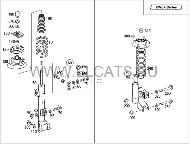

Re: приподнять "Авангард"
На W210 спереди пружина отдельно от мартера и тоже есть проставки (1-5 бубочек - я себе так на лупатого авангард перед приподнимал), а на W209 спереди стойка и там идет опора под мартер (номер на картинке 120) и отбойник (номер на картинке 130): Как поднять - не знаю. Бюджетно - только колхозить что нить - ИМХО.pukshta писал(а):как раз спереди и цепляет(.
А возможно, что мартер или отбойник могут быть различной толщины?... Тогда и поднять возможно/VovoS писал(а):На W210 спереди пружина отдельно от мартера и тоже есть проставки (1-5 бубочек - я себе так на лупатого авангард перед приподнимал), а на W209 спереди стойка и там идет опора под мартер (номер на картинке 120) и отбойник (номер на картинке 130): Как поднять - не знаю. Бюджетно - только колхозить что нить - ИМХО.pukshta писал(а):как раз спереди и цепляет(.
Про мартер разной толщины не знаю, врядли. Да и что это даст? Как поднять?pukshta писал(а):А возможно, что мартер или отбойник могут быть различной толщины?... Тогда и поднять возможно/
А по отбойнику нет вариантов по толщине. Если только колхозить.
