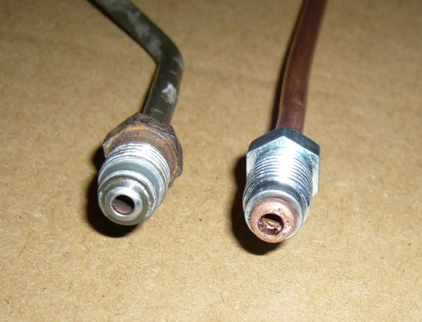

Сообщение 6A3AP » 11.07.2012 11:07
Нет смысла заниматься ананизмам, померял, поехал купил готовые трубки фирмы WP под свой размер.
Продаются на всех рынках с шагом 10см. В принципе они там могут и укоротить до сантиметра, но лучше не делать этого.
Заводская развальцовка есть заводская.
С метражем имеет смысл трахаться когда идет речь о больших размерах, у тебя там по 60-70см.

Re: Задние тормозные трубки S203
Сообщение 6A3AP » 12.07.2012 00:52
Слева завод бу, справа завальцовка на коленке.
Надо объяснять что самопал может повести себя непредсказуемо, просто хотя бы потому что придется переделать кусок работы - зачем?!
Сообщение Gonza » 16.07.2012 14:33
6A3AP писал(а):Слева завод бу, справа завальцовка на коленке.
Так невооруженным глазом видно - СЛЕВА НАМНОГО ХУЖЕ ! ;;-))) ;;-))) ;;-)))
А вообще-то "коленка коленке" рознь. Да и приспособы у разных людей разные.
