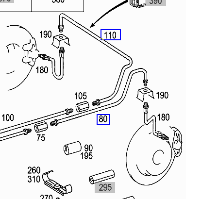

Народ, ни у кого нет списка с длиной трубок на W203 универсал дорестайл?
Номерки A1234207428 и A1234207328
Дали наводку на "Белпромимпекс" - вроде делают любые трубки - любого размера - любого цвета, но нужна длина
Или может еще какие варианты есть?
