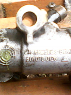

Всем доброго времени суток. Имеется W 124 2.0D 87гв, Заводится без проблем,но не глушится с ключа.Нужно поднимать капот и там перекрывать воздух, и ещё нужна такая вот цацка.Поделитесь советом в решении данной проблемы.Это номер детали.Если честно,то я даже не знаю как она правильно называется,похоже какой-то клапан.

Проверьте вакуум, фары опускаются-поднимаются при регулировке из салона?

Порвалась мембрана в вакуумной глушилке. Я думаю так.W 124 писал(а):Заводится без проблем,но не глушится с ключа.Нужно поднимать капот и там перекрывать воздух, и ещё нужна такая вот цацка.Поделитесь советом в решении данной проблемы.Это номер детали.Если честно,то я даже не знаю как она правильно называется,похоже какой-то клапан.
Глушилка закреплена двумя болтиками и к ней подходит вакуумная трубка.

Скорее всего в системе нет вакуума, это может быть и вакуумный насос, и трубочка где-нибудь рассоединиться, и мембрана прохудиться и в насосе, и в фаре, и в замке зажигания. Надо искать...

W 124 писал(а):не глушится с ключа.Нужно поднимать капот и там перекрывать воздух, и ещё нужна такая вот цацка.Поделитесь советом в решении данной проблемы.Это номер детали.Если честно,то я даже не знаю как она правильно называется,похоже какой-то клапан.
Что последнее трогали? фары, печку.... Вот с проверки там и начинайте. Клапан который глушилка сам по себе нечасто вылетает. Начните с проверки оного в принципе. Найдите авто где он точно работает и подкиньте на свою.
Floyd фото мотора с 123-го кузова вроде.

Гэтая цацка - топливный термостат.W 124 писал(а):и ещё нужна такая вот цацка.Поделитесь советом в решении данной проблемы.Это номер детали.Если честно,то я даже не знаю как она правильно называется,похоже какой-то клапан.
