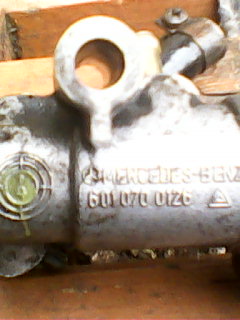

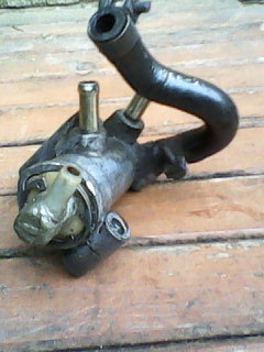

Всем доброго времени суток. Имеется W 124 2.0D 87гв, Заводится без проблем,но не глушится с ключа.Нужно поднимать капот и там перекрывать воздух, и ещё нужна такая вот цацка.Поделитесь советом в решении данной проблемы.Это номер детали.Если честно,то я даже не знаю как она правильно называется,похоже какой-то клапан.

W 124 писал(а):Заводится без проблем,но не глушится с ключа.Нужно поднимать капот и там перекрывать воздух, и ещё нужна такая вот цацка.Поделитесь советом в решении данной проблемы.Это номер детали.Если честно,то я даже не знаю как она правильно называется,похоже какой-то клапан.
Порвалась мембрана в вакуумной глушилке. Я думаю так.
Глушилка закреплена двумя болтиками и к ней подходит вакуумная трубка.

W 124 писал(а):и ещё нужна такая вот цацка.Поделитесь советом в решении данной проблемы.Это номер детали.Если честно,то я даже не знаю как она правильно называется,похоже какой-то клапан.
Гэтая цацка - топливный термостат.
