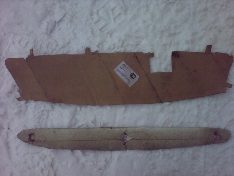

witales писал(а):Я когда картонку ставил, специально этот радиаторчик не закрывал :de_vil:
В субботу пережму шланг и протещу.
Ты ставил неправильные картонки.
Вот правЕльные шаблоны на 203. :-)
