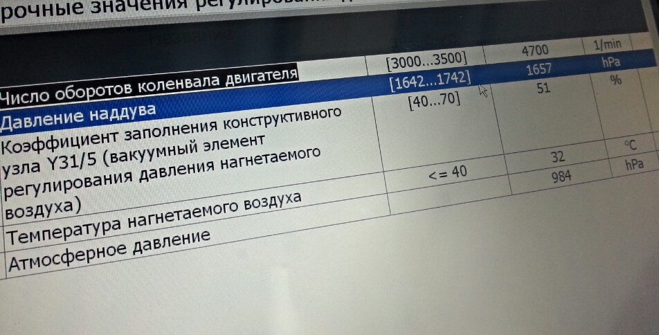

Re: Беда, кушает много топлива.
Был сегодня у диагностов. Сказали что турбина и егр работает. Мол показал мне белий пластиковий флажок под воздушним фильтром, если при заведенном двигателе он двигается то турбина работает. После чего с компютера начал открывать/закрывать впускной колектор. Маторчик жужжит, но говорит что слетела тяга от моторчика к впускному колектору. Тоисть он не открывается/закрывается. Говорит что лопости в колекторе могло поломать. Может быть ето причиной повышеного расхода? Черного дыма?
Дружище!gnat писал(а):Был сегодня у диагностов. Сказали что турбина и егр работает. Мол показал мне белий пластиковий флажок под воздушним фильтром, если при заведенном двигателе он двигается то турбина работает. После чего с компютера начал открывать/закрывать впускной колектор. Маторчик жужжит, но говорит что слетела тяга от моторчика к впускному колектору. Тоисть он не открывается/закрывается. Говорит что лопости в колекторе могло поломать. Может быть ето причиной повышеного расхода? Черного дыма?
Какой моторчик ... какие флажки ... какие лопости ....
Я тебя прошу дать ПАРАМЕТРЫ работы турбины и ЕГР !!!!!!!
Параметры - это такие цифры. Например: турбина при 1400 об/мин дует "250 hPa" ...
Скажи, что я непонятно пишу?
Или тебе все равно что там у тебя в городе делают с твоим авто?
Твоя машина целиком и полностью диагностируется за ПОЛЧАСА ...
Дружище, я уже второй месяц искренне пытаюсь тебе помочь и прошу у тебя по-моему малость:gnat писал(а):... проблема у меня с расходом. Если б расход был б в норме то я б не заморачивался. А так. Надо что то делать.
Всего лишь ПАРАМЕТРЫ ТУРБИНЫ и ЕГРGonza писал(а): Какой моторчик ... какие флажки ... какие лопости ....
Все это берется из меню "АКТИВАЦИИ"
Если Стар твой, то могу сделать удаленно!!!
Давай уже наконец починим твой мерс. А то уже 3-ий месяц пошел!
Что, опять не то??? Нет не мой стар. А те фото с параметрами турбины ето опять не оно?Gonza писал(а):Дружище, я уже второй месяц искренне пытаюсь тебе помочь и прошу у тебя по-моему малость:gnat писал(а):... проблема у меня с расходом. Если б расход был б в норме то я б не заморачивался. А так. Надо что то делать.Всего лишь ПАРАМЕТРЫ ТУРБИНЫ и ЕГРGonza писал(а): Какой моторчик ... какие флажки ... какие лопости ....
