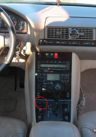

У W140 салонное зеркало "электроуправляемое", вроде тем же рычажком, что и зеркала заднего вида.sidney писал(а):Это, простите, как?NORD писал(а):...и вообще бывают ли электроуправляемые салонные зеркала?

Обведено красным:

Я думал что это скорее связано с памятью, нажл на кнопку на дверце, и вс три зеркала стали как надо, и руль, и сиденье.

Во первых, то что ты обвел красным - самый обыкновенный элемент регулировки/складывания ВНЕШНИХ зеркал. Кнопки регулировки ВНУТРЕННЕГО зеркала - НЕСУЩЕСТВУЕТ!!!VovoS писал(а):Ну нельзя же руки выше головы поднимать - давление может скакануть...sidney писал(а):Это типа для тех у кого рука не может подняться и отрегулировать зеркало - есть специальный джойстик?![]()
Обведено красным:
Но оно регулируется автоматически, если ....

Именно так!!!NORD писал(а):Я думал что это скорее связано с памятью, нажл на кнопку на дверце, и вс три зеркала стали как надо, и руль, и сиденье.
