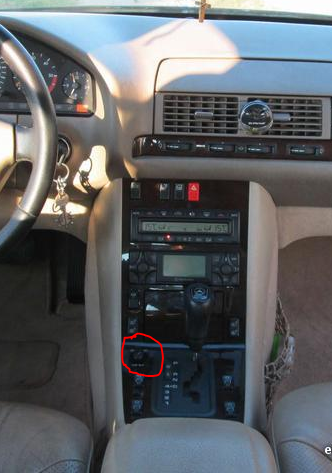

Обведено красным:

Обведено красным:
Во первых, то что ты обвел красным - самый обыкновенный элемент регулировки/складывания ВНЕШНИХ зеркал. Кнопки регулировки ВНУТРЕННЕГО зеркала - НЕСУЩЕСТВУЕТ!!!
Но оно регулируется автоматически, если .... :)
