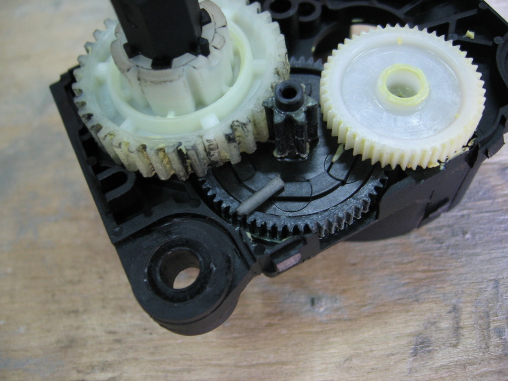

... а в некоторых особо тяжелых случаях еще приходится снимать и торпеду!
И кстати, не всегда во всем виновата тяга!
Вот пример поломанного моторчика:

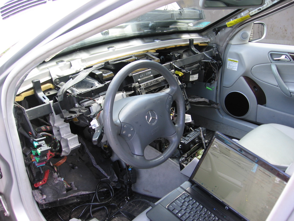

Страшные конечно картинки :) но у меня, судя по всему что-то с мотором или тягой слева внизу. Так что буду разбирать только левую сторону. Климат без экранчика.

Ты дружище не понял технической иронии.
На картинке от Сиднея - МИНИМУМ того, что нужно разбирать! На моей - МАКСИМУМ.
И поверь мне на слово, когда ты доберешься до того мотора, ты вспомнишь и деву Марию и сына ее и всех их еврейских родственников до 5-го колена. И заметь, я не ставлю веселый смайлик...
