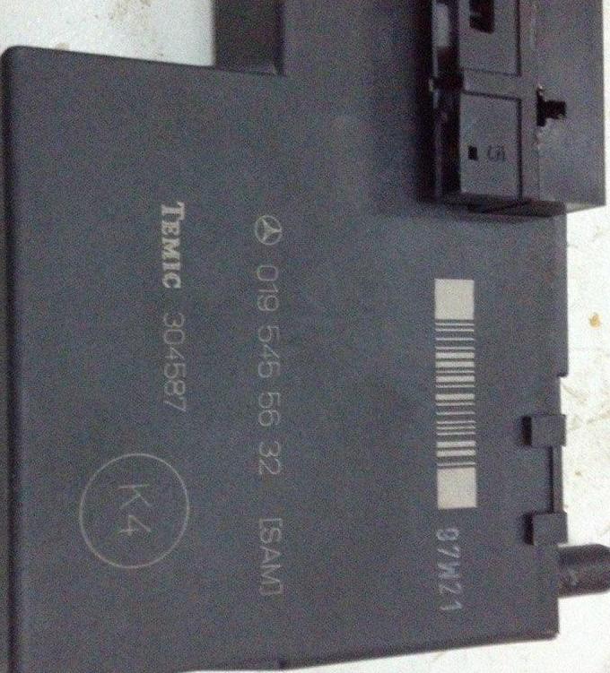

Добрый День, мне нужна помощь по блоку управления предохранителями
Все было в порядке, и вдруг перестали работать дворники и вентилятор и еще пара систем, съездил к электрику, он разобрал блок управления и я обнаружил что там плата одна выгорела фото могу выложить попозже, сказал что проблема именно в этом, живу в Якутске тут нет сервисов специализировавшихся на мерседерсах, так что прошу помощи у вас машина W210 E230 1997 classic, приложу фото блока с кодом, буду заказывать только пока не определился откуда, если заказывать что нужно учитывать коды должны быть одинаковые обязательно ? или нужно ли как то сращивать после замены ? что посоветуйте

1. Чтобы не получить "разочарование" в Якутске - берешь ТОЧНО В НОМЕР!
2. Скажи "электрику", чтобы "подраскинул" мозгами по какой причине могла сгореть часть платы? А то вставишь вторую и опа ... понеслись заказывать третью!

http://евроавто.рф/parts/used/model=4098191693/1250129
Вот это должно пойти, по номеру совпадает, правда не заказывал с этого сайта, ну да ладно
Спасибо
