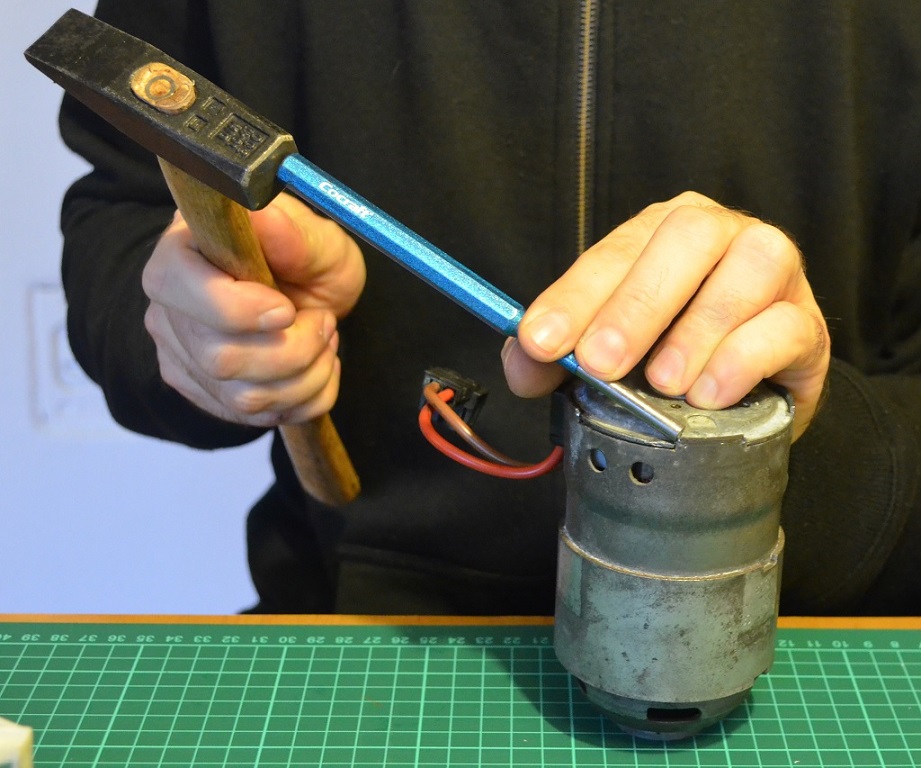

6. Разбираем корпус моторчика. Для этого отгибаем усики, как показано на фотографии. Металл мягкий, поэтому сильно бить не надо. После этого можем снять крышку моторчика вместе с щеточным механизмом.
Тут есть один важный момент!!!!
В местах, где работают подшипники скольжения вал имеет небольшой износ и подшипник в этом месте легко перемещается по оси ротора, но ближе к концам вала он имеет утолщение. Это вызвано меньшим износом и самое главное скопившейся грязью, вместе со старой смазкой. Поэтому, когда вы начнете разбирать моторчик может получиться так, что втулки подшипников заклинит на валу и они выскочат из своих посадочных мест в корпусе и останутся на валу ротора.

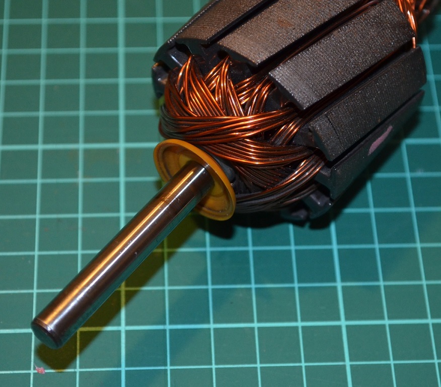

Это не страшно для верхнего конца, т.к. лепестки пружинки (она удерживает втулку подшипника в посадочном месте) здесь длинные и соответственно более эластичные. Если даже вы выдерните втулку из посадочного места, потом сможете без особого труда вставить ее обратно.

8. Вот теперь мы и видим разницу в прокладках.
Похоже вся масса ротора приходится на эту прокладку и поэтому она со временем стирается. Странная конструкция. Я не знаю где можно взять аналог такой прокладки и будет очень хорошо, если кто-нибудь найдет аналог и поделится информацией. Я же предлагаю поставить верхнюю прокладку вниз (судя по ее виду она никак не нагружена была), вместо верхней поставить самодельную, например из резины или лучше капролона. Вверху она играет роль только пыльника.
