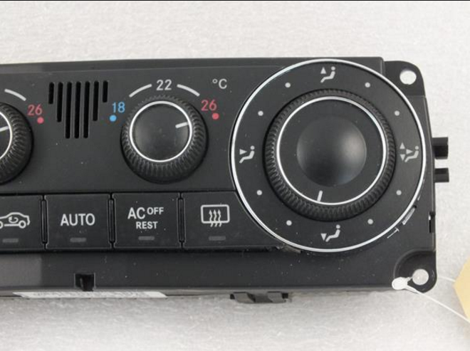

Сегодня починили мне моторчик (замена щеток). Проверили старом - функционирует на заведенном авто. Полез в салон и не нашел кнопку Rest(
На 203 спорткупе дорестайле пиндосском была, на 211 была. А на теперяшнем 203 рестайле нед.

Рискну предположить, что замена панельки климата плюс возможное перекодирование (раз моторчик есть) решит проблему

Посмотрел у пшеков б/у панель.
- без rest от 6$ валом;
- с rest от 40$ и поискать;
- climatronik 130$ 1шт.
Так чта если только после замены можно активировать эту плюшку, то нафег за 50+ зелени.
Вот если б ее можно было кодировкой привязать к клавише А/С, было бы классненько.

Если я чего по старости не путаю, то рест кодируется в переднем САМе.
Просто кто-то (блок климата) должен сказать ему (САМу), что его надо "заюзать"

Друзья, после смены кодировки (или как там правильно) заработал rest. Лампочка кондея горит, воздух дует! Йа доволен.
Так что отсутствие надписи на кнопке - не означает отсутствие опции. Блок менять не надо.

Господа, все посматриваю на климатроник в 203 Рестайл, вроде правильный A2038301985
Вопрос такой, нашёл блок от w204 с виду по форме 1в1 как надо, за номером А2048309385 и А2048309985, а вот управление отличается. Может, совершенно случайно, он без лишних танцев станет?
