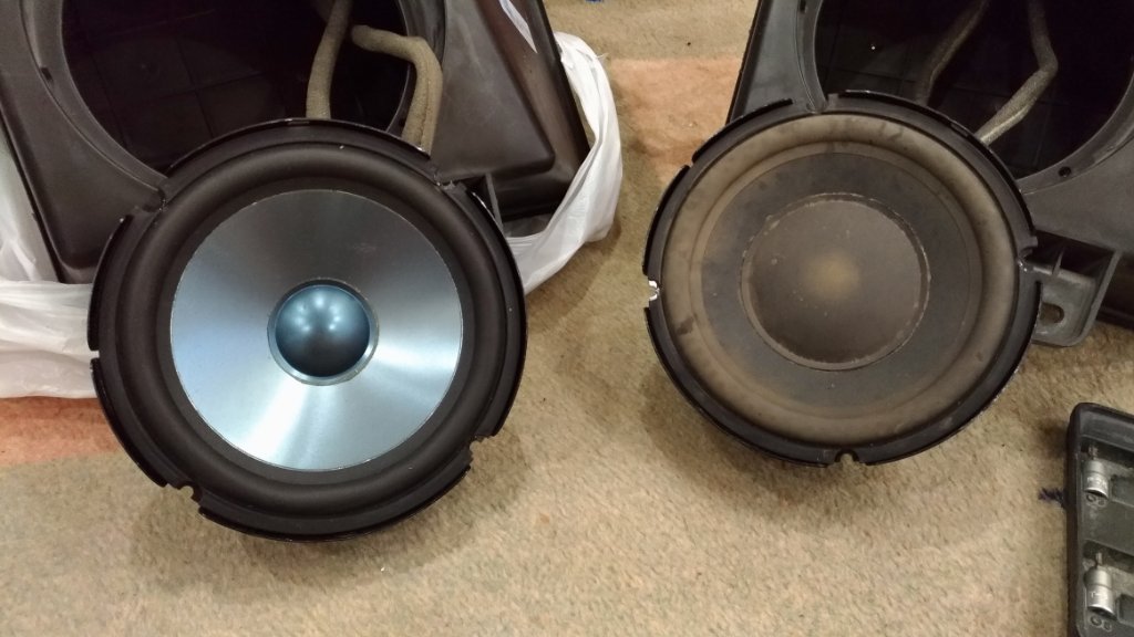

Re: Штатный сабвуфер
И разница в этих сабах только в динамиках:
слева A164 820 35 02, справа A164 820 34 02
- Сообщения: 5846
Так и я об этом.Dimazavr писал(а): 26.05.2020 17:22 И разница в этих сабах только в динамиках:
