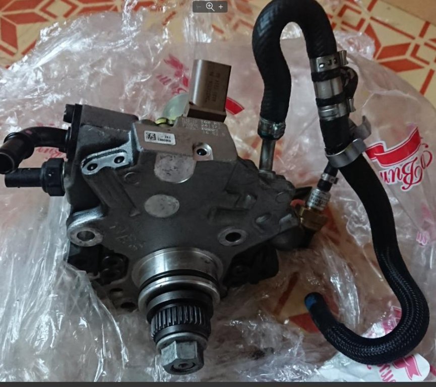

GLK 220 вин WDC2049841G040821 не заводится. Утром машина не завелась(до этого все было нормально), стартер крутит но реакции никакой. Насос с бака соляру подаёт, но в рампе давления нету, приоткручивали трубку с рампы на форсунка соляска не идёт. Регулятор на рампе подкинули рабочий но ничего не изменилось. Топливный фильтр новый ставили- ничего. Может ли датчик(дозатор) возле тнвд быть причиной или это тнвд умер.

Было у коллеги (тоже GLK рест) - на ТНВД открутилась и свалилась гайка, вслед за ней свалилась шестерня.
И пару аналогичных случаев на 651-м моторе слышал.

Снял насос. Ничего не откручено. Вопрос проверяется дозатор который находится на насос или нет? Снял дозатор с насоса, продувать попробовал продувается, но когда даёшь на него напряжение происходит один щелчок и он после этого перестаёт продуваться. После снятия напряжения он не возвращается в исходное положение. Так должно быть или подклинивает?

Заменил тнвд с дозатором. Машина заводится хорошо. Но при езде выскакивает чек. Ошибка по давлению топлива (высокое и низкое). Смотрели компьютером во время работы, периодически выдаёт скачек давления верх-низ. Что может быть?
