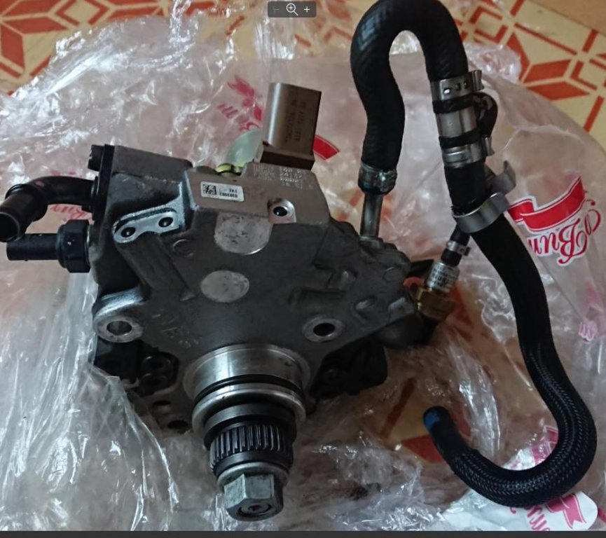

Снял насос. Ничего не откручено. Вопрос проверяется дозатор который находится на насос или нет? Снял дозатор с насоса, продувать попробовал продувается, но когда даёшь на него напряжение происходит один щелчок и он после этого перестаёт продуваться. После снятия напряжения он не возвращается в исходное положение. Так должно быть или подклинивает?

Заменил тнвд с дозатором. Машина заводится хорошо. Но при езде выскакивает чек. Ошибка по давлению топлива (высокое и низкое). Смотрели компьютером во время работы, периодически выдаёт скачек давления верх-низ. Что может быть?
