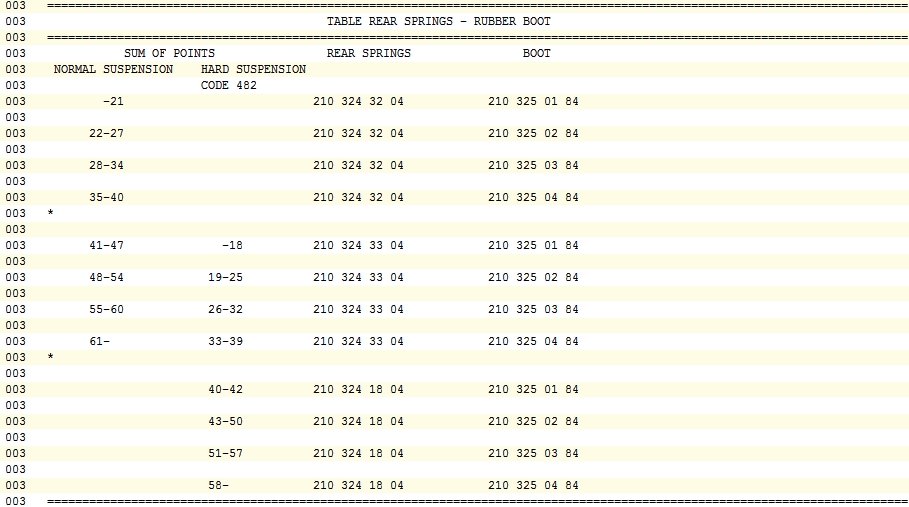

Помогите пожалуйста подобрать пружины на мерседес w210 2.2cdi 2001 clasik задний мост
GaLeX
Сообщения: 13
Зарегистрирован: 15.05.2016 16:11
Сейчас езжу на: W210 E200CDI
Re: Мерседес
Сообщение GaLeX » 17.06.2020 23:34
Доброго!

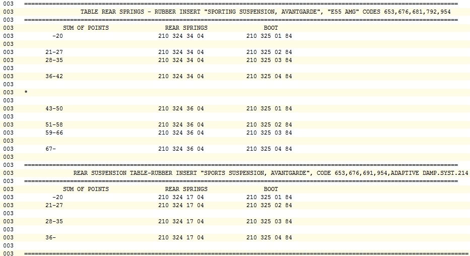

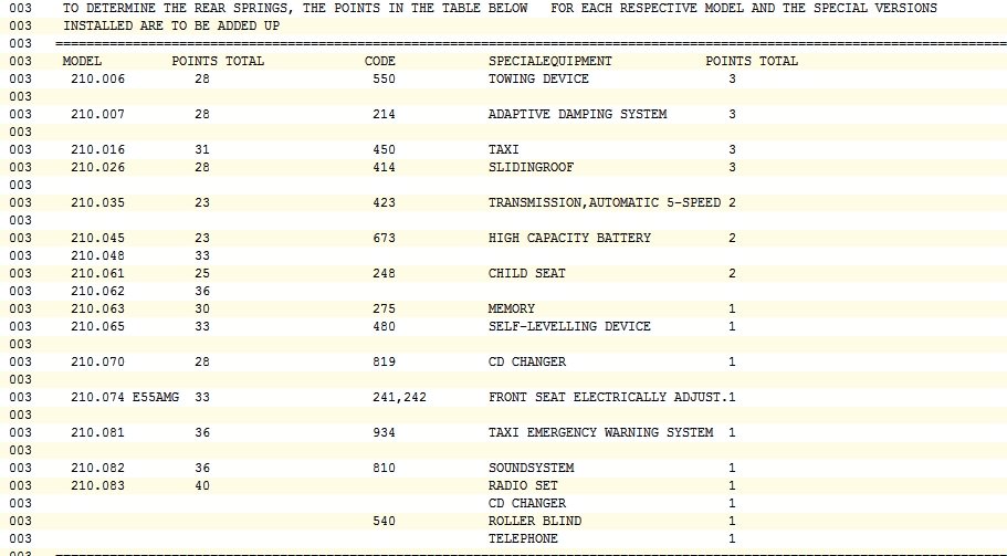

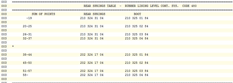

Чтобы подобрать пружины, нужно точно знать исполнение и комплектацию машины, а для этого надобен хотя бы VIN...
Подбор идет "по баллам", каждый элемент вносит сколько-то, например, коробка механика - одни баллы, автомат - другие, и т.д. По сумме баллов определяется жесткость.
Вот таблицы.
Вот эти исполнения менее вероятны, но кто ж знает?
