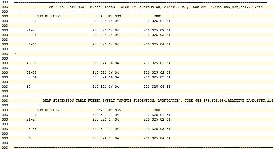

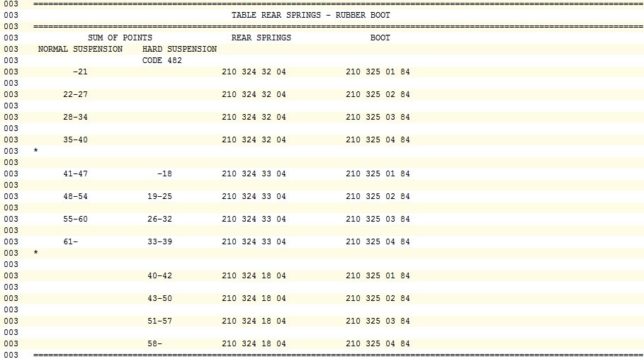

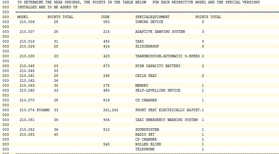

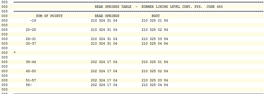

Чтобы подобрать пружины, нужно точно знать исполнение и комплектацию машины, а для этого надобен хотя бы VIN...
Подбор идет "по баллам", каждый элемент вносит сколько-то, например, коробка механика - одни баллы, автомат - другие, и т.д. По сумме баллов определяется жесткость.
Вот таблицы. Вот эти исполнения менее вероятны, но кто ж знает?
