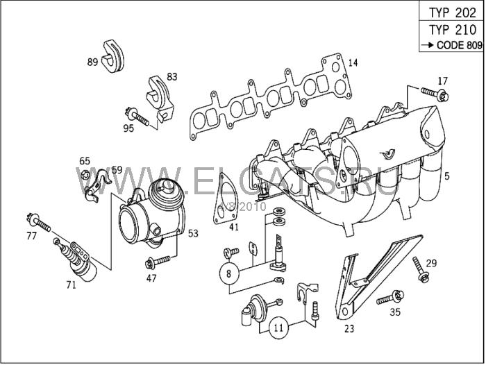

Гляньте по экзисту - могу ощибаться , но позиция №8 это рем.к-т заслонок коллектора ?
Re: 2.7 CDI падают обороты
Для какой машины ищешь????SPuRS писал(а):Гляньте по экзисту - могу ощибаться , но позиция №8 это рем.к-т заслонок коллектора ?
И какое отношение имеет этот вин к поднятой теме?SPuRS писал(а):wdb2100071b199846 - для этой, видимо
Если тебя интересует, ремкомплект к твоей машине - открывай новую тему, а не вали все в кучу!!!

Cлава Богу, Геннадий, я свою проблему давно решил в известном Вам месте. Просто, что здесь, что на мбклубе каждые 2 недели или даже чаще появляется тема типа "Хелп, машинка не крутит больше 3к оборотов", и 90% этих сообщений пишутся в следствие поломки моторчика коллектора или обрыва заслонок. Так же везде пишут : поломало заслонку - пошел на рынок за коллектором (~250 денег за бу). Я свою проблему решил за 20 уй, просто переставив в б/у коллектора заслонки. И тогда через неделю следующий попавший на такую поломку не заведет новый топик , про то как херово разгоняется машина, а зайдет в эту тему, и увидит , что оказывается не надо 250 гринов выкладывать за БУ, а можно затарить рем к-т.Gonza писал(а):И какое отношение имеет этот вин к поднятой теме?
Так , что , кто - нибудь ответит , на картинке оно или нет ?
1. Вот по этому и открывай новую темуSPuRS писал(а):...Я свою проблему решил за 20 уй, просто переставив в б/у коллектора заслонки. И тогда через неделю следующий попавший на такую поломку не заведет новый топик , про то как херово разгоняется машина, а зайдет в эту тему, и увидит , что оказывается не надо 250 гринов выкладывать за БУ, а можно затарить рем к-т.
2. 20 уе говоришь,
3. Не на все моторы он существует
4. Да, это ремкомплект (при условии, что сломано именно то что на рисунке
