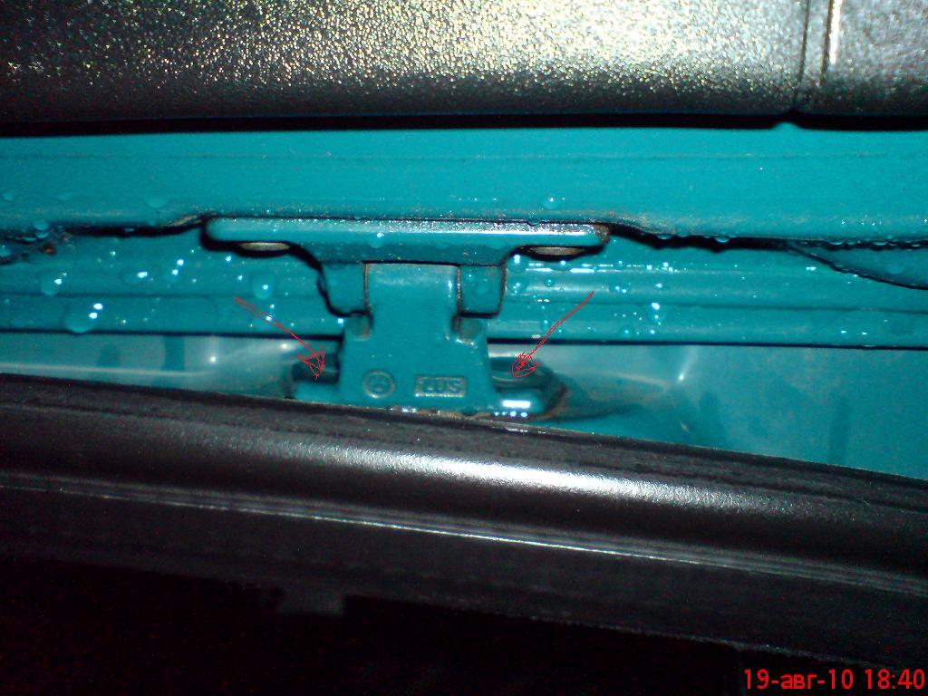

А может знает кто регулируется ли задняя дверка на универсале, а то с новой зазоры побокам получились разные?
Re: Заднее стекло на универсале
Да регулируется. Петли крути в том месте где они соприкасаются с кузовом ну и конечно нужен помошнег.
Это те винты которые указаны стрелками? и необходимо будет снимать обшивку что бы их крутить? (не зря раверное недавно приобрел набор съёмников салонных). Но ведь при замене крышки я петли не трогал, а просто открутил от них старую и прикрутил новую

Если крутить винты на крышке, то наверно нада какието прокладки колхозить, а то крышка буд болтаться
Шабер там дело в том что дырки на мм больше болтов что позволяет крышку шевелить и фиксировать как надо. Такой милиметр потом на метровой крышке дает такой зазор что можно упереться в задний фонарь
Я раз видел как люди после аварии не могли выставить зазор, рассверливали дырки в петле и снимали пластиковые защиты по бокам. ТОлкьо так удалось более менее все сделать продавабельно.
