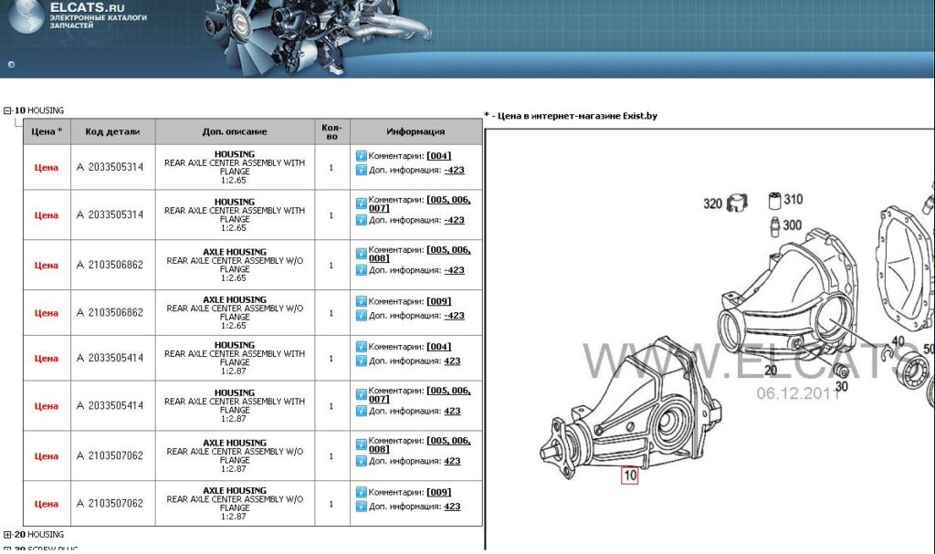

Подскажите люди добрые:
на редукторе написан номер - A 210 351 08 06 - если я правильно его рассмотрел.
По экзисту такого номера нет, но тот же экзист на мое авто выдает следующие номера редуктора (на фото): Так вот вопрос: "Какой номер редуктора по Vin-у должен быть установлен на моем авто? И если искать б/у-шный редуктор, то смотреть его (редуктор) по номеру или тупо чтобы передаточное было 2,87?".

Именно по номеру!!!VovoS писал(а): Так вот вопрос: "Какой номер редуктора по Vin-у должен быть установлен на моем авто? И если искать б/у-шный редуктор, то смотреть его (редуктор) по номеру или тупо чтобы передаточное было 2,87?".

Это номер КОРПУСА редуктора!VovoS писал(а):WDB2032061F261561

Еще раз посмотрел номер и смущает последняя цифра - не могу разобрать там 5 или 6. Номер A 210 351 08 05 - по экзисту выдает номер корпуса редуктора. А есть ли вообще номер A 210 351 08 06?Gonza писал(а):Это номер КОРПУСА редуктора!VovoS писал(а):WDB2032061F261561
И по какому номеру подбирать б/у редуктор? По номеру корпуса или по номерам приведенным на моем рисунке вначале темы? Если по номерам на рисунке, то где они должны быть выбиты на самом редукторе?Gonza писал(а):Именно по номеру!!!VovoS писал(а): Так вот вопрос: "Какой номер редуктора по Vin-у должен быть установлен на моем авто? И если искать б/у-шный редуктор, то смотреть его (редуктор) по номеру или тупо чтобы передаточное было 2,87?".

Лучше ответьте на главный вопрос:
VovoS писал(а):И по какому номеру подбирать б/у редуктор? По номеру корпуса или по номерам приведенным на моем рисунке вначале темы? Если по номерам на рисунке, то где они должны быть выбиты на самом редукторе?Gonza писал(а):Именно по номеру!!!VovoS писал(а): Так вот вопрос: "Какой номер редуктора по Vin-у должен быть установлен на моем авто? И если искать б/у-шный редуктор, то смотреть его (редуктор) по номеру или тупо чтобы передаточное было 2,87?".

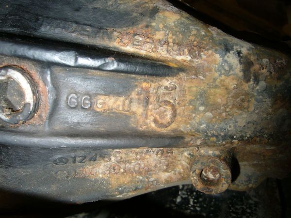

Там на редукторе с обоих сторон снизу выбиты номера, с какой стороны какой точно не скажу. Но в любом случае там будет и номер корпуса и номер редуктора. Только прочесть бывает там очень не просто, я у себя по моему некоторых цифр так прочесть и не смог.
