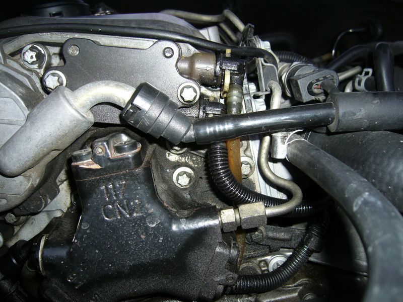

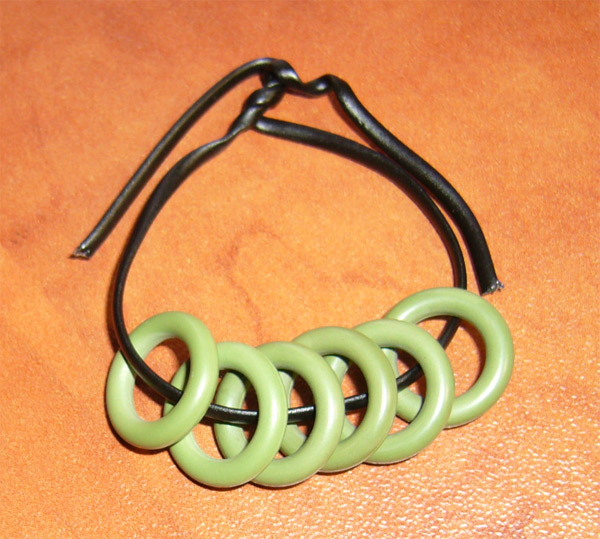

Сегодня менял воздушный фильтр и унюхал запах соляры под капотом. Зная что этот запах ничего хорошего не приносит, полез тут же скидывать крышку с двигателя.
Не ошибся. Топл. трубки идущие на двигатель все 3 потные... полагаю пришел гамон резиновым колечкам.
Буквально месяц назад проделывал ту же процедуру на 202-ом Д атмосфернике... "добрые" дяди на Энергии били в грудь что надо менять трубки в сборе, что кольца не помогут, помогло )
Re: Трактористы как у вас поживают топл. трубки после морозов?

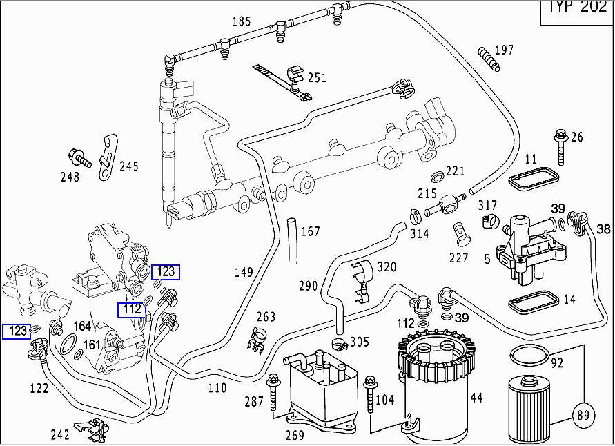

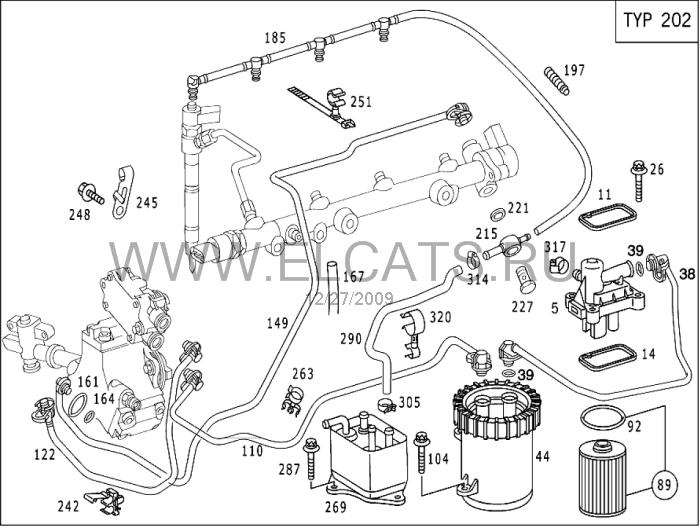

Кто подскажет номер колечек для проблемных мест?

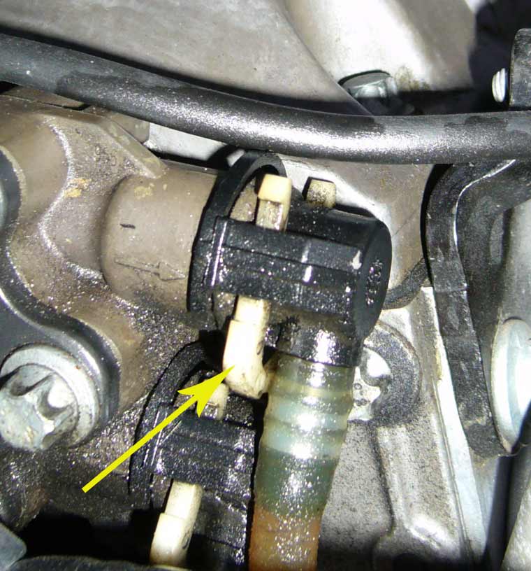

А ни у кого такой скобочки не завалялось?

Угу. Ищу третий месяц (на Ашку, но с виду С-шная версия абсолютно аналогичная).Gonza писал(а):O! Такой блин дифицит ...6A3AP писал(а):А ни у кого такой скобочки не завалялось?
У Стаса есть, но только новые и поставляется с топливопроводом в сборе - 16 euro (на мой пипелац). Жабс :(
Пока замотал проволокой, у меня помимо того, что нет скобы еще и поломатые усики на "Г"-образном наконечники топлипровода.

Поменяли все колечки.
Цена вопроса 4.000 штука на Энергии. Пока ничего не течет.

Забыл написать, старые колечки были уже не круглыми а скорее похожи на покрышку, приняли форму окружности в которой находились. И похоже были слегка поддубевшими.

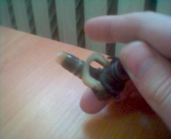

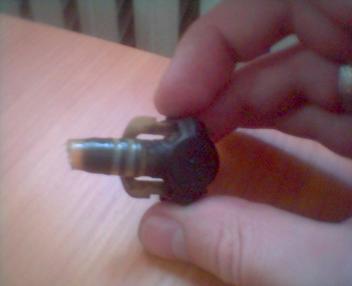

Что-то нашлось (см. фотосы).sidney писал(а):Угу. Ищу третий месяц (на Ашку, но с виду С-шная версия абсолютно аналогичная).Gonza писал(а):O! Такой блин дифицит ...6A3AP писал(а):А ни у кого такой скобочки не завалялось?
Но как-то грызут меня сильно смутные сомнения, что
a) удастся без потерь снять обрезок шланга с этой детальки. Очень он уж каленный и задубевший
б) удастся посадить (тоже без потерь) этот на наконечник вместо моего обломанного. По тем же причинам.
Греть феном и пытаться снять? Или есть какие-то другие, более продвинутые технологии?

В старом штуцере обломаны обе лапки, которыми он цепляется за фильтр. Т.е. скобу на него ставить смысла никакого, ибо держать ей там нечего. Штуцер временно примотан проволокой к фильтру. Правда это "временно" уже тенется около 2 месяцев.
Понятно. Ну тогда да, снимать, греть насаживать. Смотреть че будет. Выход в новой трубке всегда есть.

погрей немного сосок с обрезаным шлангом,потом скальпелем или канцелярским ножом срежь.sidney писал(а):sidney писал(а):Угу. Ищу третий месяц (на Ашку, но с виду С-шная версия абсолютно аналогичная).Gonza писал(а):O! Такой блин дифицит ...6A3AP писал(а):А ни у кого такой скобочки не завалялось?
свое тоже погрей,чтобы эластичнее стал. а вообще они нормально снимаются при комнатной температуре.
этис штуцеры все одинаковые на всех дизельных моторах.у меня в гараже есть еще старые их версии с 605 мотора. там они шли с металлическими фиксаторами.
А на Энергии такой топливопровод стоит в районе 10 долл.
если текут на соединениях,то помогает смена колечек.Авторитетно заявляю. менял себе прошлым летом,и этим(на тех,что не менял прошлым летом).шланг сам можно поменять на любой маслостойкий прозрачный.Просто со временем от температуры шланг дубеет и при снимании ломается.
Если кому штуцера нужны,могу в гараже посмотреть,может пару штук найду.
