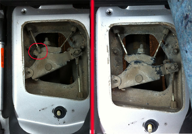

Вчера жал на педальку "ручника", а оттуда "трэсь" и всё - нажимается легко и снимается. Может есть статистика: сломалось что-то или тросик выскочил из зацепления?
Re: Нет стояночного тормоза?
Сообщение VovoS » 14.03.2013 22:30
witales писал(а):Вчера жал на педальку "ручника", а оттуда "трэсь" и всё - нажимается легко и снимается. Может есть статистика: сломалось что-то или тросик выскочил из зацепления?
Скорее всего трос слетел или порвался. Посмотрите на самой педальке и под задней сидушкой посередине, скорее всего просто слетел. У меня слетал под сидушкой.

Как и говорили, выскочил тросик под сиденьем. Вставил его и все заработало.
