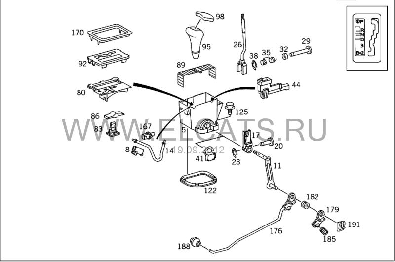

Камрады...
на определенных обортах, ~ 1850-1900, в кулисе появилось дрибижание, да такое заунылое и противное жуть просто....
Что там может дрибезжать? недоумеваю...разбирать и что там поджимать что то или чТО? или выработка может какая?
мот кто сталкивался?
Re: бздрыньканье и дрибизжалко W210
Сообщение VovoS » 19.09.2012 14:41
У меня в W210 тоже было дребезжание. В хлам износилась втулка крепления тяги (на твоем фото номер 182). Замена решила мою проблему. Проверь, может таже ситуация.
P.S.: Ее (втулку) проще менять из ямы - разбирать ничего не надо, а я тогда полез искать дребезжание из салона и разобрал всю консоль. :)

VovoS писал(а):У меня в W210 тоже было дребезжание. В хлам износилась втулка крепления тяги (на твоем фото номер 182). Замена решила мою проблему. Проверь, может таже ситуация.
Непохоже, чтобы такой глубинный звук был...как будто сверху...да и потом рычаг чуть вбок, в сторону "4" и дрибизжалко значительно стихает....почти замолкает
Значит 99% оно. У меня также было. А то что звук сверху, так по этой причине я и полез разбирать консоль сверху, а когда добрался до этой втулочки и увидел землю, подумал: это ж счас собрать то надо.

И че меня никто не поправил...картинко то не от моей коробки....вот от моей...
сори перепутал.,..
VOVOS так че за деталь брымчала?....

danila69 писал(а):И че меня никто не поправил...картинко то не от моей коробки....вот от моей...
сори перепутал.,..
Если по этой (второй) картинке, то номер 89. По крайней мере я бы сначала ее проверил, тем более ничего разбирать не надо, просто с ямы глянуть.
