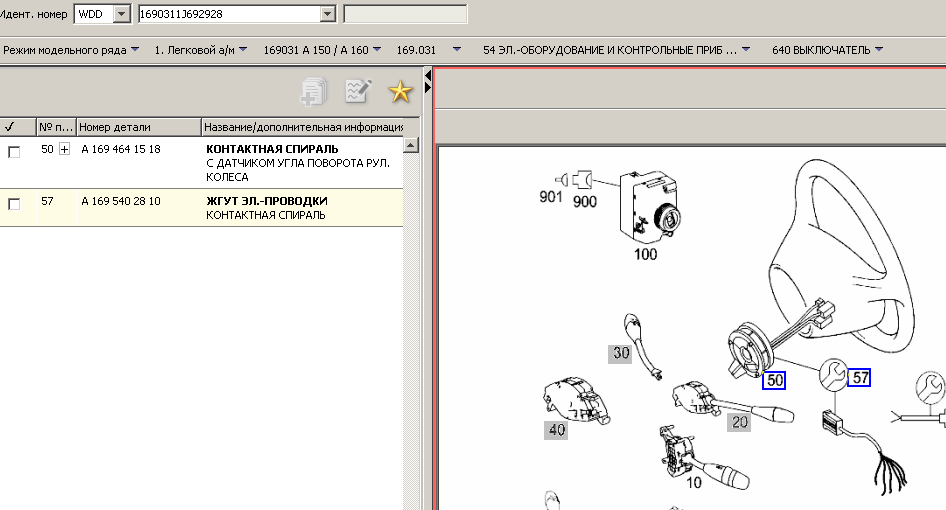

К какому электрику ездили? Star в городе есть только в одном месте - около 9-й школы. На него ехать нужно. Если нет сигнала и не работает кнопки руля - с большой долей вероятности могу утверждать что не работает и подушка безопасности водителя, но вы не сказали светятся или нет лампочка SRS на приборке. Заменой шлейфа там дело не решится - отдельно шлейф купить нельзя, у вас в руле стоит датчик угла поворота рулевого колеса, вот он и меняется в сборе. Хотя как то в молодости я собрал из двух нерабочих датчиков один рабочий - в одном был перебит шлейф, а второй просто помер. Машина W168, ездит нормально до сих пор. Не знаю отличия на w169, но на своей могу показать наглядно, вместе со шлейфом и поломанным датчиком

Соврал. Жгут можно заказать отдельно. Правда сперва стоило бы хорошо убедиться, что проблема именно в нёмsidney писал(а):Заменой шлейфа там дело не решится - отдельно шлейф купить нельзя, у вас в руле стоит датчик угла поворота рулевого колеса, вот он и меняется в сборе.
