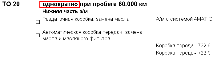

Sergeyka4matic писал(а):Интересно, значит 6ка была без смены, а 9ка так со сменой?
А в 9-ке так же как и в 6-ке масло при ТО не меняется!!! Тут ничего не изменилось!!! :a_g_a:
В Сервисных листах есть только одно указание на смену масла в коробке, как "Дополнительные работы" - это однократная замена масла при пробеге в 60000 км. Причем и для первых и для вторых коробок.
Но внутренний голос мне подскажывает, что 99.9% авто камрадов перешагнули этот пробег лет 5-10 тому назад ;;-)))
И скорее всего еще в той стране из которой авто попало к нам!

Sergeyka4matic писал(а):значит хотя бы один раз каждый должен поменять масло в своем 722.6 или 9 или у кого там что. :)
Совершенно верно!
У кого пробег - 60 000 км - замена масла обязательна! ;;-)))
