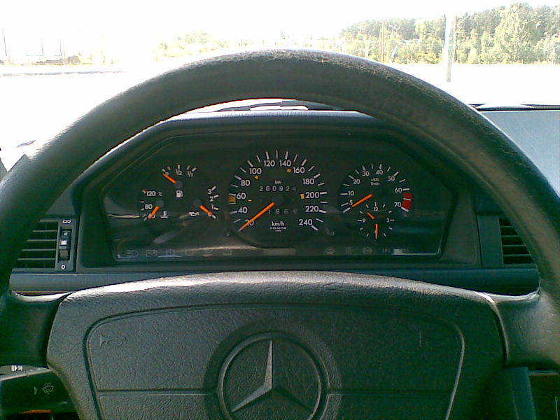

С вашего позволения скажу свое мнение, как бывший обладатель 124 купе. Вам эта машина, за эти деньги, не нужна. Объясню почему, тот двигатель, который заявляет продавец, в 1992 году уже был снят с производства и вместо него ставился мотор объемом 3.2 литра. Задний бампер, руль, передняя панель и приборка до рестайлинговые, а рестайл 124 был в 1993 году. А вот капот и фары, крышка багажника и задние фонари, как раз рестайлинговые, отсюда следует вывод или все сгнило нафиг или была авария, я склоняюсь к аварии, потому что, если бы сгнила кузовщина, по ее бы поменяли на родную, а так еще и фары поменяли.
На фото консоли видна ручка электро регулировки зеркал , а на водительской двери зеркало механическое. :sh_ok:
Вам конечно решать, но отдавать 10 000 за машину 1992 года, это нужно очень любить такую модель.
Пару фото, что бы были понятны отличия.
на приборах отсутствует экономайзер и есть подушка на руле
