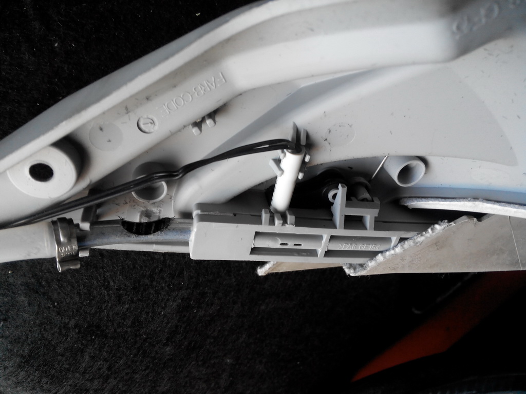

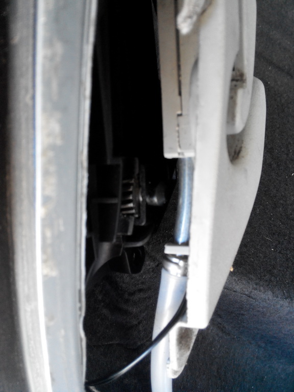

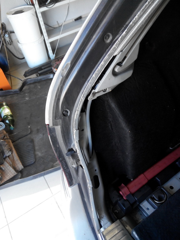

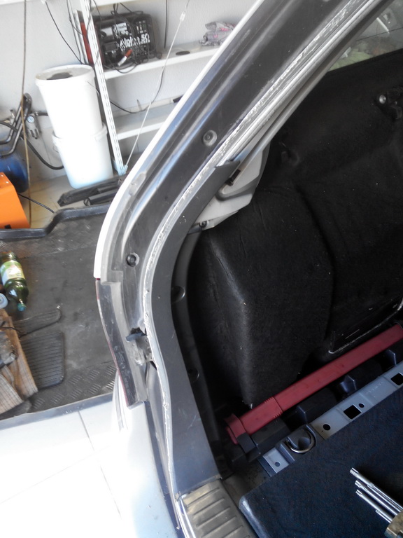

Re: проблема с дожимом шторки багажника w 211 универсал
Ну вот как-то так ...
Часть обшивки в которую встроены направляющая, снимается мягко говоря ... геморно. Остальное все доступно.
