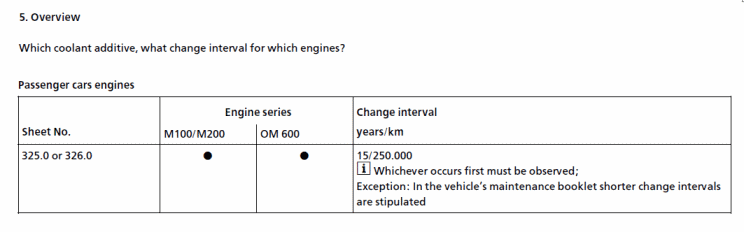

Не, я заливал синюю, а она позеленела, я просто думал, что ее надо раз в 2 года менять.
А потом пошел вот сюда http://bevo.mercedes-benz.com/d/d/en/Spec_310_1.pdf
И прочитал, что действительно для большинства пассажирских автосов, в том числе и серии ОМ600 замена раз в 15 лет или 250 000, если иное не прописано в инструкции к машине.
Поэтому вполне закономерно предположил, что срок в инструкции к машине (на руках нет, к сожалению, чтоб посмотреть) определен в соответствие с конструкцией мотора.
