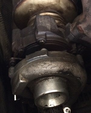

Сабж w211 2002 г.в. 646 мотор.
Потеряв всякую надежду продать авто или выменять на бензиновый ML, имея в расположении кучу свободного времени и друга механика, решил я сунуть свои руки (профилактики ради) в турбину.
Итаг: не смотря на приклонные года и, наверняка, благодаря своевременному обслуживанию качественными расходниками, делал я это видимо зря.

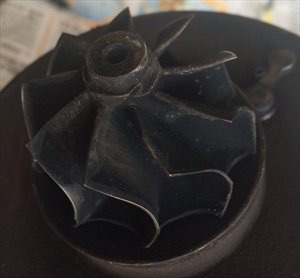

Думается что рассказывать о том где она стоит и как снимается - лишнее, опишу что увидел и что повергло в шок: отсутствие люфтов как радиальных так и осевых, практически отсутствие нагара, полный порядок с вращением и крыльчатки и геометрии. Сразу опишусь о том что диагноз ставил специалист по турбине, да бы избежать ошибки.

Собсно сабжект
Собсно сабжект

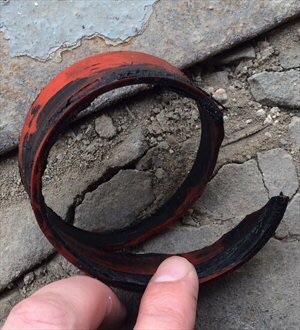

Кольцо меж турбо и патрубком на фильтр
Без люфтов
Без люфтов

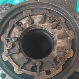

Геометрия
Геометрия

Сиб, повысив свой lvl пользователя до 80ого смог запилить фотки.
На фото состояние как есть, грязи мизер, ни один элемент внутрянки улитки в восстановлении не нуждается. Сложилось впечатление о том, что некогда турбина менялась на новую, ибо спец не поверил что ей 13 лет.
Может кто подскажет по уплотнительному кольцу, где купить? В Гродно не нашел.

a6120940051 - оно? Если да, то в экзисте.
