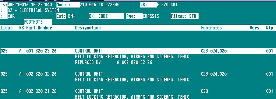

В ходе проверки и вычитки электронных блоков нашлась ошибка по блоку SRS, как оказалось в нем была ошибка, и номер не совпадал с тем который по EPC должен стоять на машине(ПРОШУ ЭТО ЗАПОМНИТЬ!), стоял А 002 820 32 26. Геннадий заботливо выписал мне три подходящих номера( A 001 820 23 26, A 003 820 34 26, A 004 820 08 26). После нескольких лет не очень удачных поисков я таки нашел в москве нужный мне блок(A 001 820 23 26). Привез его в Гомель, мне его заботливо привязали к машине и все было хорошо до определенного момента. а именно до: https://www.drive2.ru/l/481606160126836826/
И я пошел на второй круг по поиску блока, и тут начали открываться интересные подробности, отчаявшись найти блок нужных мне номеров я стал просматривать все подряд, и в тех местах где помимо блока был указан вин машины, с которой его сняли, я стал проверять по этим винам какие заменители шли на эти блоки, с ненужными мне номерами. И очень удивился, когда увидел что на эти машины тоже были указанны те же самые номера блоков, которые мне написал Геннадий. EPC у меня нету, проверял через Elcats.ru, но некоторые просил перепроверить через EPC, и результаты совпадали. для примера: https://carbonus.ru/c/zapchasti/mercede ... 0028203226 здесь продается два блока с номером, который изначально стоял в моей машине(А 002 820 32 26), и если через елкатс пробить из вин-номера и посмотреть что предлагает ставить каталог, то там появятся номера, которые давал мне Геннадий. Отсюда я делаю вывод что либо елкатс пишет не правду, либо у меня на машине изначально стоял мой родной блок, а в каталогах указаны всего лишь три блока-заменителя только потому. что на афтермаркет удобнее поставлять ограниченно количество наименований. То есть на конвеере блоки понемножку допиливались, у них менялись постепенно номера, но в каталоги включили какой-то один, условно самый удачный, и продолжали допиливать дальше, и потом после каких-то глобальных доделок добавили в каталоги еще один, и потом еще один. И получилась что на машинах стоит их много разных, а заменители на все одни и те же три вида блоков. Все это касается блоков Temic. по блокам Bosch я таких исследований не проводил.
И теперь главное, что же можно мне поставить в мою машину, только те три блока с номерами по EPC, или все что стояло на 210-х мерседесах в период с 1999 года по 2002 с надписью Temic?

Думаю, что лучше искать то, что точно подойдет.Floyd писал(а):Подойдет только Temic, но любой.
Точно подойдет это.
001 820 23 26
002 820 32 26
002 820 21 26
003 820 34 26
004 820 08 26

ТолькоFloyd писал(а):Думаю, что лучше искать то, что точно подойдет.Floyd писал(а):Подойдет только Temic, но любой.
Точно подойдет это.
001 820 23 26
002 820 32 26
002 820 21 26
003 820 34 26
004 820 08 26
A0018202326
A0038203426
A0048200826
Все остальное - от лукавого!
