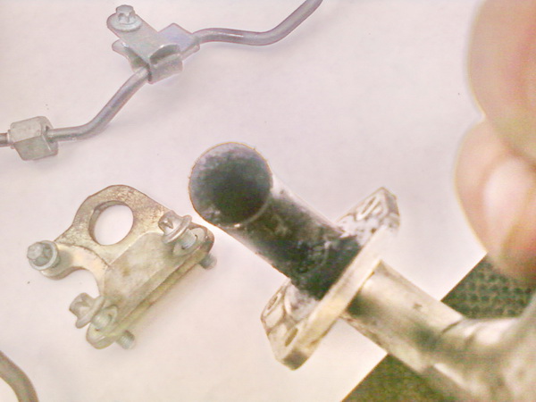

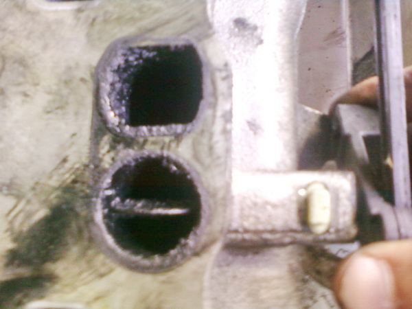

Выкладываю пару фоток впускного коллектора и всяких трубок ЕГР.
