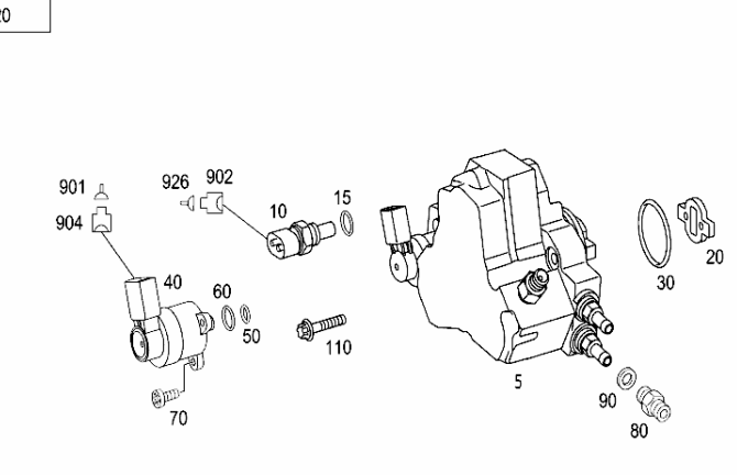

Сообщения: 2894
Поблагодарили: 46 раз
Re: Долго приходится крутить стартером с утра
Сообщение sidney » 29.10.2012 12:10
Кольцо под номером 30 видите? вот вполне может из под него подтекать. Но
1) течет там масло, а не солярка
2) на проблему с названием "Долго приходится крутить стартером с утра" это не влияет никак.
Надо все таки разораться, где конкретно течет - или насос, или сопряжение насос-мотор. И что конкретно течет - или масло, или солярка

Вся беда в том, что низ насоса не виден совсем по этому и не понятно где подтекает. По запаху похоже на салярку, а там кто его знает. На днях буду менять термостат тогда сниму все мешающие детали и посмотрю по конкретннее. На картинке нет трех болтов на лицевой стороне, вот умения именно два нижних мокрые. что это за болты или это какие то пробки, тогда почему их три.
Сообщения: 2894
Сообщение sidney » 29.10.2012 15:09
Болты на картинке под номером 110, их три штуки. Просто отдельно нарисованы
Ими ТНВД к двигателю прикручивается.
