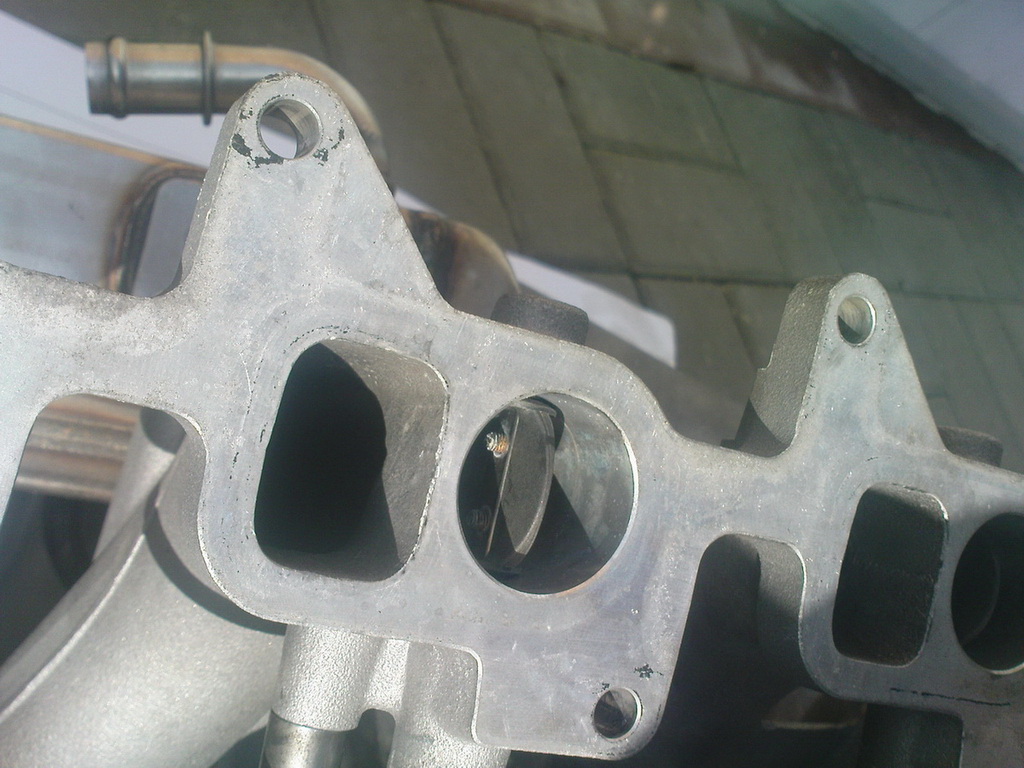

сегодня руки дошли до машины и был подкинут расходомер с другой машины (точно такой по номеру) выявилось что моя проблема не решается заменой расходомера ((( ни чего не изменилось(( при ускорении до 120 и сбросе до 110 потом в резко в пол таже картина 3000 и не больше(( уже насоветовали снимать голову и чистить впусные отвертия так как впускной колектор был уже вымыт, что делать? в марте собираюсь на минск мож Генадий пример числа так 9?? можно телефон для консультации Генин?? или все же пробовать еще 1 подкинуть для проверки?

Сор Геннадий не получилось раньше отписать, но проблема была выявлена и решена заменой интеркулера теперь все ок) машинка не дымит в аварию не уходит летит как надо) если нужно могу сфоткать старый интеркулер для истории)

asd159 писал(а):Сор Геннадий не получилось раньше отписать, но проблема была выявлена и решена заменой интеркулера теперь все ок) машинка не дымит в аварию не уходит летит как надо) если нужно могу сфоткать старый интеркулер для истории)
А што с интеркуллером не так было??? дырявый или засорен был?

Сообщение asd159 » 09.09.2013 01:38
была дыра сантов около 5-7
