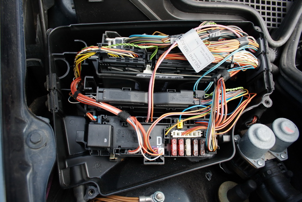

Под капотом ... справа под крышкой (4 самореза) ищем над предохранителями разъем А1, там толстопузый СИРЕНЕВЫЙ ПРОВОД - это сигнал на СТАРТЕР!!!
1. Зажигание выключить, РУЧНИК ВКЛ!!!
2. Разъем с сиреневым отсоединить
3. На сиреневый... кратковременно подать +12В (взять слева моторного отсека, с точки "+")
4. Стартер должен крутануться!
5. Не забыть по результатам лабораторной работы написать отчет :a_g_a: :-)
6. Работаю за еду или Бонусы принимаю на телефон :smu:sche_nie:

Подал на сиреневый провод 12 В - стартер крутит. Я так понимаю теряется +от замка зажигания.
П.С. до этого менял блок освещения, тот что слева от руля, может че с ним?
Умер замок зажигания

Сигнал "на стартер" идет не с замка!!! Да и "по дороге" еще есть реле и предохранитель
Может уже харе гадать? Может заведемся с толкача и айда на диагностику?

Так то я не против-давно хотел заехать, в понедельник наберу :smu:sche_nie: , заодно хотел чтобы глянули форсунки на холодную+шайбы поменяли (время пришло).
А могу я завести через этот провод, предварительно повернув ключ во 2 положение?
Re: Mercedes нет сигнала на стартерное реле
Сообщение Gonza » 13.01.2014 00:09
X3_nuBoBap писал(а):А могу я завести через этот провод, предварительно повернув ключ во 2 положение?
Да, но разъем должен быть воткнут или доставай из разъема сиреневенький провод :)
