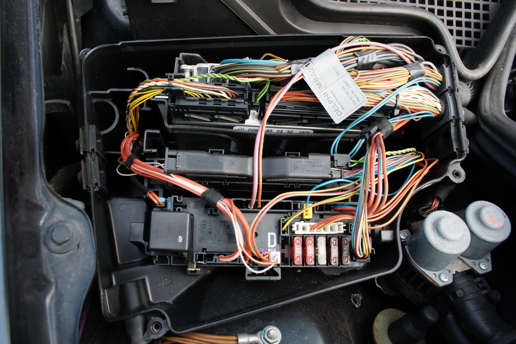

Помогите кто советом. Ситуация такая - сел вечером в авто, повернул ключ 1, 2 положение потухла лампа свеч, 3 положение - тишина.... Короче стартер не крутит. С чего начинать копать? Понимая про втягтвающее, но авто во дворе на улице. К стартеру не подлезть, нужна яма...

Под капотом ... справа под крышкой (4 самореза) ищем над предохранителями разъем А1, там толстопузый СИРЕНЕВЫЙ ПРОВОД - это сигнал на СТАРТЕР!!!X3_nuBoBap писал(а):Только что опять пытался - ноль...![]()
Завтра потяну на яму, подскажите че смотреть?
1. Зажигание выключить, РУЧНИК ВКЛ!!!
2. Разъем с сиреневым отсоединить
3. На сиреневый... кратковременно подать +12В (взять слева моторного отсека, с точки "+")
4. Стартер должен крутануться!
5. Не забыть по результатам лабораторной работы написать отчет
6. Работаю за еду или Бонусы принимаю на телефон

Подал на сиреневый провод 12 В - стартер крутит. Я так понимаю теряется +от замка зажигания.

Сигнал "на стартер" идет не с замка!!! Да и "по дороге" еще есть реле и предохранительX3_nuBoBap писал(а):Подал на сиреневый провод 12 В - стартер крутит. Я так понимаю теряется +от замка зажигания.
П.С. до этого менял блок освещения, тот что слева от руля, может че с ним?
Умер замок зажигания
Может уже харе гадать? Может заведемся с толкача и айда на диагностику?
