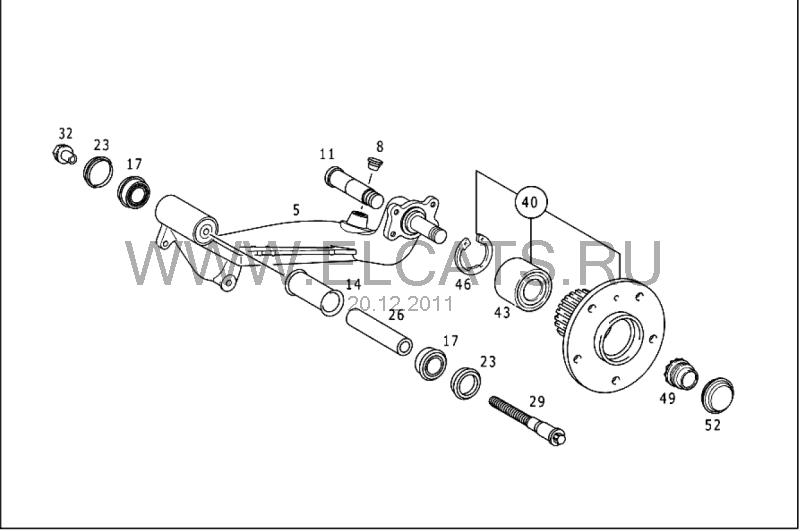

В общем услышал стук сзади, вывесил авто, подергал и нашел, что есть люфт и соответственно и стук в месте крепления заднего рычага к балке.
Вопрос в следующем, что там меняется?
На картинке из exist целая куча запчастей №23, 17, 14, 26, 29, 32.
Ну и соответственно в наличии есть тока №14.
Может для данного случая есть ремкомплект?
Ну или может кто поможет с приобретением необходимых запчастей.

Есть ремкомплект, стоит порядка 25евро.

На ашку входит все: 2 втулки (метал и пластик), болт, гайка, 2 сальника, 2 подшипника. Посмотри применимость кождого номера на ашку.

6A3AP, а ты сам случаем себе его не менял? мне надо менять, я купил комплект от феби, подступился к рычагу... "угадал все буквы, не смог прочитать слово"... ни с чем собрал обратно и собираюсь ехать на интерхоффман...6A3AP писал(а):На ашку входит все: 2 втулки (метал и пластик), болт, гайка, 2 сальника, 2 подшипника. Посмотри применимость кождого номера на ашку.

Да все сам перебирал сзади. А в чем проблема возникла?
И это если полезешь менять - меняй сразу обе стороны, полюбому прокачивать тормоза. А если помер один скоро помрет и второй рычаг.

так все таки тормоза и ручники нужно от ступицы отсоединять? я что отвинчивалось - отвинтил и остановился на том, что не могу нормально снять с рычага втулки и подшипники - шланги мешают. на этом и остановился.6A3AP писал(а):Да все сам перебирал сзади. А в чем проблема возникла?

Надо все снимать. Стаб. Тормозные трубки. Отключать провод датчика ABS в районе задних сидений. Аморты. Брать рычаг ложить его боком и методично выбивать подшипники, втулки и шайбы подшипников. Страшного ничего нет, за день все можно сделать.
Я правда делал дня 3-4 т.к. снимал ещё и подрамник для замены его подушек, красил подрамник , обрабатывал днище под подрамником и везде где залез раз уже залез.

поменял на прошлых выходных.6A3AP писал(а):Ну кому что, озвучь потом во что обошлось.
одну сторону менял, 590тыр работа.
поспрашивал про отсоединение тормозных трубок - сказали, что по-другому делают, проще. отсоединяют ступицу, и этого достаточно, все тормозные трубки на месте.
заранее попросил все что достанут сложить в коробочку, решил посмотреть состояние подшипников. они сложили весь хлам кроме реально полезной и целой штуки - болта с гайкой. но я это отношу не к намеренному обману, а скорее к хозяйственности - вдруг болт ещё кому пригодится.
